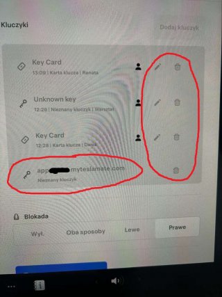

Witam,

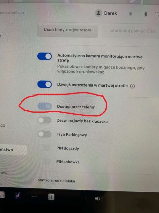

zauważyłem, że nie mogę usuwać ani edytować dodanych kluczyków. Dodawanie kolejnych kluczyków działa bez problemów. Dodatkowo "dostęp przez telefon" jest aktywowany, ale nie mam możliwości zmiany ustawienia. Zrobiłem restart komputera oraz zresetowałem kluczyk w telefonie, ale nić to nie pomogło. Nie zmieniałem telefonu od czasu zakupu Tesli.
Ostatnim czasem aktywowałem API dla flot i uruchomiłem MyTeslamate. Wyłączenie dostępu MyTeslamate też nie pomaga.
Co mam zrobić, żeby było możliwe usuwanie kluczyków?

Pójdź z kartą do samochodu, połóż ją na środku i wtedy zobacz.
6a8
Już próbowałem, nie działa. Nawet telefonu nie brałem ze sobą, tylko kartą otworzyłem i położyłem ją przy podłokietniku i dalej to samo.

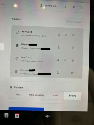

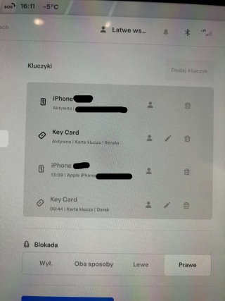

A możesz zrobić zdjęćko ekranu z kartą przy podłokietniku i z otwartym menu tam gdzie są kluczyki ?
I jak masz drugą kartę, to z tą drugą przy podłokietniku ?

Dziwne, w czwartek będę przy samochodzie to sprawdzę. Z tego co pamiętam to jak się położyło kartę na czytniku, wyświetlała/podświetlała się jej nazwa i można było ją edytować/usunąć. To na pewno było na starszej wersji oprogramowania, ale żeby aż tak się zmieniło ?

Raczej nic się nie zmieniło w sofcie, a problem u mnie ewidentnie związany jest z MyTeslamate.
DarekS
Posiadacz TMY
A dlaczego status jest 'Łatwe wsiadanie'. Nie powinien samochód Cię rozpoznać i przełączyć na Twój profil?
Dokładnie tak jest. Karta jest powiązana z profilem kierowcy, a w profilu jest łatwe wsiadanie. Profile kierowców są ok i działają właściwie.
