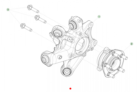

Ostatecznie pod dokładnej diagnozie, wymieniono obie tylne zwrotnice wraz z łożyskami i śrubami (czyli wszystko z rysunku poniżej):

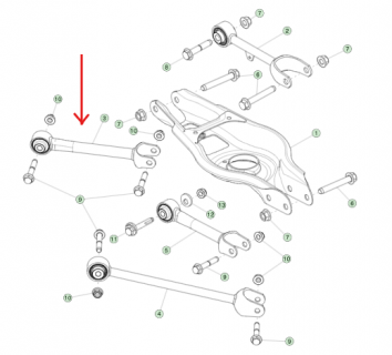

a także górne wahacze nr 3, na rysunku poniżej:
