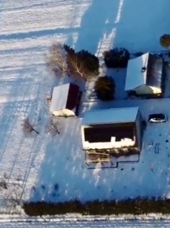

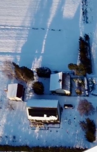

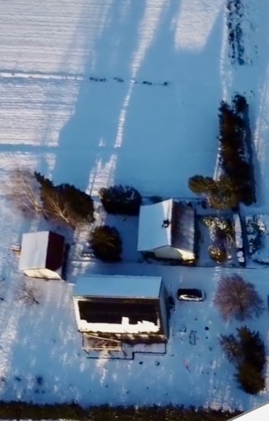

No a jaka jest obecnie polecana kosiarka, tak co się nie trzeba namęczyć zbytnio przy instalacji. Kupiłem kosiarkę akumulatorową ale mnie wkurza i chyba najwyższy czas na zmianę. O traktorku myślałem ale trzeba to gdzieś trzymać. mamy trochę krzewów. Z grub to ten prostokąt do tylnej linii domu

Optymalnie : cena, jakość ,skuteczność- to z kablem granicznym.
Ostatnio 2tyg temu instalowalem na 600m trawniku zaniedbanym tanioche z Lidla (nie ma znaczenia bo to ta sama robota niemal u wszytkich.)
Jako došwiadczony , to wiadomo bez mairek itp. pierdzielenia .Wie jak sie m/w takie kosiarki zachowują
Czas to ok godziny

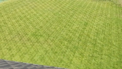

Na jeden trawnik typu prostokąt to taka na drut jak WORX jest ok. Jeśli trawnikow jest kilka, sporych odzielonych jakimiś przeszkodami, podjazdami, scieżkami to polecam MAMMOTION LUBA na RTK, czyli obejżdzasz strefy raz sterując telefonem, robisz połaczenia pomiedzy strefami i gotowe. U mnie kosi 3x na tydzień w 3 rózne strony trawnika. Troche późno reaguje na deszcz gdy delikatnie pada. Żeby skosić szybko prostokąt 300m2 potrzebuje 45minut, jeśli chcemy dokładniej (wolniejsza jazde i gęściej) to z 1,5h. Jeśli super gęsto i super wolno to 3h. Niestety budżet 5x-10x większy niż w przypadku kosiarek na drut, ale efekt jest niesamowity

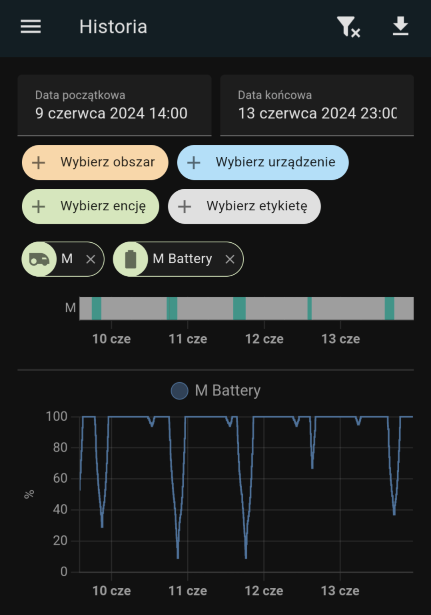

Dodam jeszcze jakieś statystki mojego landroida M700 plus po kilku dniach.
Trawnik 500 m2 o obwodzie 150 m.
Kosiarka leżała w garażu od grudnia do 09.06.2024.
Pierwsze koszenie - nie całe 2 godziny zużycie 100-32%.
Kolejne już 3 godziny i 100-29%.
Po o pierwszej większej kalibracji baterii (100-9-100%) przez takie 3 godziny zjada tylko 100-37% baterii, a przez 4 godziny 100-9%.
Muszę powiedzieć, że całkiem nieźle - tnie bez międzylądowania i nie widzę nigdzie zarośniętej trawy. Muszę powiedzieć, że wygląda to nieźle.
Jedyne co mi się nie podoba, to, że jak kosiarka ma ustawione koszenie 12-15, i popada deszcze powiedzmy o 11:30, to zamiast przesunąć koszenie o czas schnięcia i zacząć kosić później ale 3 godziny, ona po prostu kosi do 15, niezależnie od godziny rozpoczęcia. Widać to wczoraj 13:45-15:00. Durne to.
