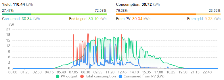

1,4kW mocy to żaden problem, tak jak pisałem moc PV to 20kWp, więc byle chmurka nie zasłoni jej tak żeby było mniej niż 1,4kW, oczywiście dochodzi kwestia zużycia prądu przez maszyny itd podczas pracy, ale tutaj chciałbym wykorzystywać bilansowanie godzinowe i co godzinę sprawdzać i tutaj przykładowo od 12:00 do 12:30 sprawdzać ile jest nadprodukcji na plusie i potem np. od 12:30 do 13:00 uruchomić przekaźnikiem ładowarkę na pełną moc, tak aby wyzerować nadprodukcję w bilansie danej godziny, tak aby bilansowo wyjść na zero eksport do PGE, logicznie programowo jest to bez problemu do ogarnięcia z tego co czytałem.
Niestety w moim przypadku bateria do PV mija się z celem - liczyłem to i jest to póki co ekonomicznie nieuzasadnione.
Aby zobrazować moją sytuację to podrzucę wykres np. za wczorajszy dzień, gdzie zostało sporo produkcji która mogła by być wykorzystana u mnie przez autokonsumpcję na ładowanie elektryka. Oczywiście nie każdy dzień taki jest, nie raz jest tak, że sporo brakuje z PV, ale w te dni mógłbym sobie "przełączyć" i naładować się z sieci jeśli będę miał taką potrzebę, a na codzień chciałbym tylko uzupełniać baterię o kilkadziesiąt km zasięgu zwiększając sobie autokonsumpcję nie oddając (za półdarmo) prądu do PGE...
