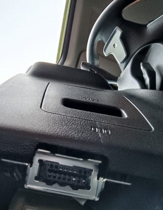

Udało mi się zlokalizować port OBD2, którego nie znalazłem po ciemku. Dla potomnych, jakby ktoś szukał, przy lewym kolanie kierowcy jest zaślepka z bezpiecznikami, port jest poniżej niej od spodu, za dolną krawędzią obudowy deski rozdzielczej (fotka).

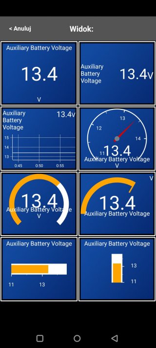

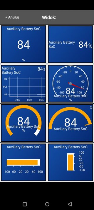

Podpiąłem się i odpaliłem CarScanner (pierwszy raz używam tej apki, w ICE używałem Torque). Jeśli dobrze rozumiem, że akumulator 12V to "auxiliary battery" to mój pokazuje od 13,1 do 13,4V i SOC ponad 80%. Tak jest ok czy podpinać pod prostownik? Robię dużo krótkich tras wokół komina, prawie 6kkm przejechane ;)
