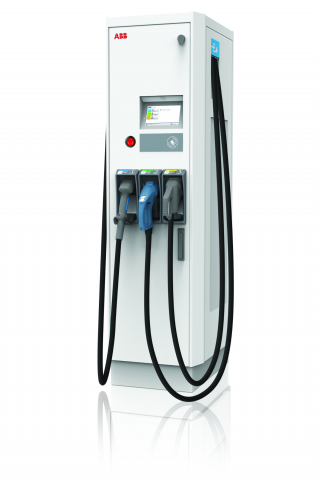

No ale macie pewnie w PL ładowarki DC co mają gniazdo lub kabel Type 2 łącznie z CCS i CHAdeMO jak np. poniższa ABB Terra 53. W UK Lidl ma takie na przykład i paru innych operatorów.

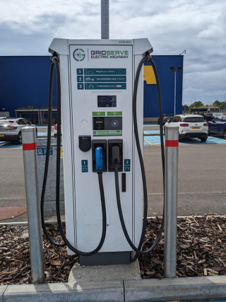

a Gridserve ma inne z wtyczką na kabel Type 2:
No mamy, ale nie takie było pytanie. Mamy też takie, które mają wyłącznie CCS i zaczyna ich być coraz więcej. Domyślam się że o takich pisał autor.
Mamy różne, ale w niektórych typ2 jest nieaktywny...
Ja tylko staram się zrozumieć po co takie kombinacje z CCS. Może to być oczywiście ładowarka DC bez Type 2 albo z nieaktywnym Type 2, a może po prostu niewiedza OP, który się dopiero dzisiaj zarejestrował i być może to pierwsze kroki z elektromobilnością (sądząc po pytaniu jakie zadał).
