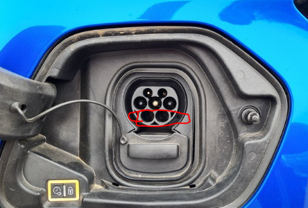

Warto sprawdzić czy peżoty nie potrafią z dwóch faz się ładować - w niektórych krajach zdarzają się takie instalacje, a VAG-i, przynajmniej niektóre, chyba potrafią to wykorzystać. Ładowarki 7 kW jednofazowe 32 A mogą być dwiema 16 A w szeregu, a opcja 11 kW polega nie na instalacji innego droższego urządzenia, a na dołożeniu trzeciego modułu. Na początek popatrzeć w gniazdo. Jeśli w obu dolnych dziurkach są metalowe styki to jest gniazdo trójfazowe, jak tylko w jednym, to dwu-, a jak dolne są nieobsadzone to obsłuży tylko jedną fazę. A może w fabryce się pomylili np. tylko z gniazdem, a ładowarka jest? Albo odwrotnie?
