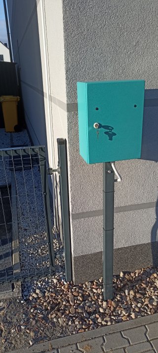

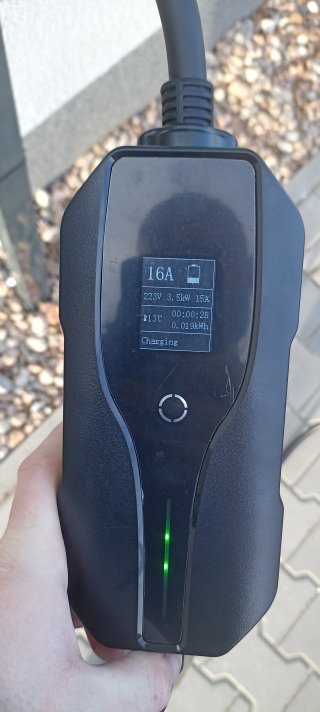

Pochwalę się ukończoną robotą. Ładowarkę kupiłem od osoby tu z forum @KrzysztofFly dzięki za deal, sprzęt ok jestem zadowolony :). Koszt całości wyszedł około 600 zł. Za dwa lata jak się skończy najem i będę kontynuował przygodę z elektrykami to zrobię porządnie z 3 fazami.
Na jednej fazie 16A mam 3.5 kw. Jestem zadowolony

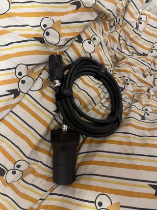

na evracing.cz za 55euro mozna kupic evse kontroler ktory miesci sie we wtyczce TYPE2
wtyczka na aliexpress to 20-30usd
do tego kabel i troche lutowania i mamy bezcegłowe evse 16A
Opcjonalnie mozna dokupic przekazniki i miec 11KW, dodatkowo sa wyprowadzenia pod regulacje pradu
