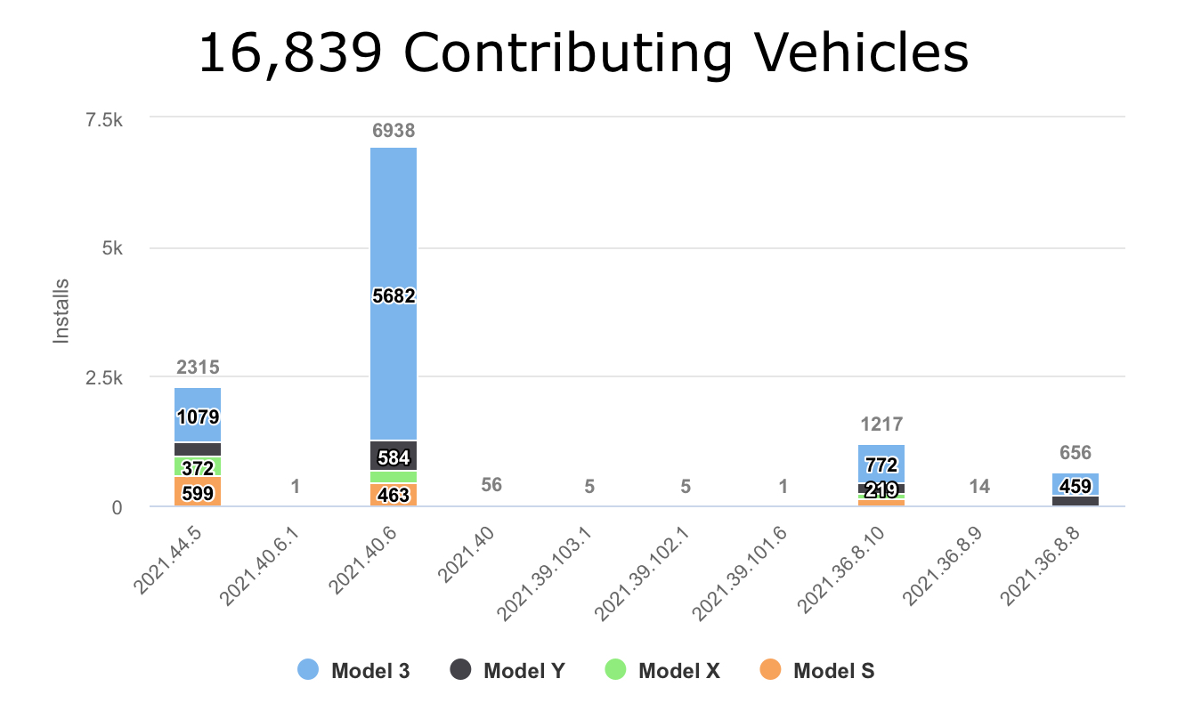

Tylko jak ta teoria ma się do mojego przypadku? Ja czekam na aktualizację 44.5 i sprawdzę. Jakoś szybko wyszła i jest pobierana przez większość samochodów.
