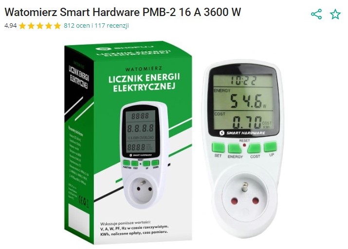

Sprawdź Napięcie i częstotliwość sieci z i bez obciążenia oraz różnych porach. Na Allegro kupiłem taki watomierz i bardzo dobrze obrazuje napięcie, natężenie oraz zlicza pobraną moc. Przydał się też na wyjeździe przy rozliczaniu pobranej energii z sieci.
