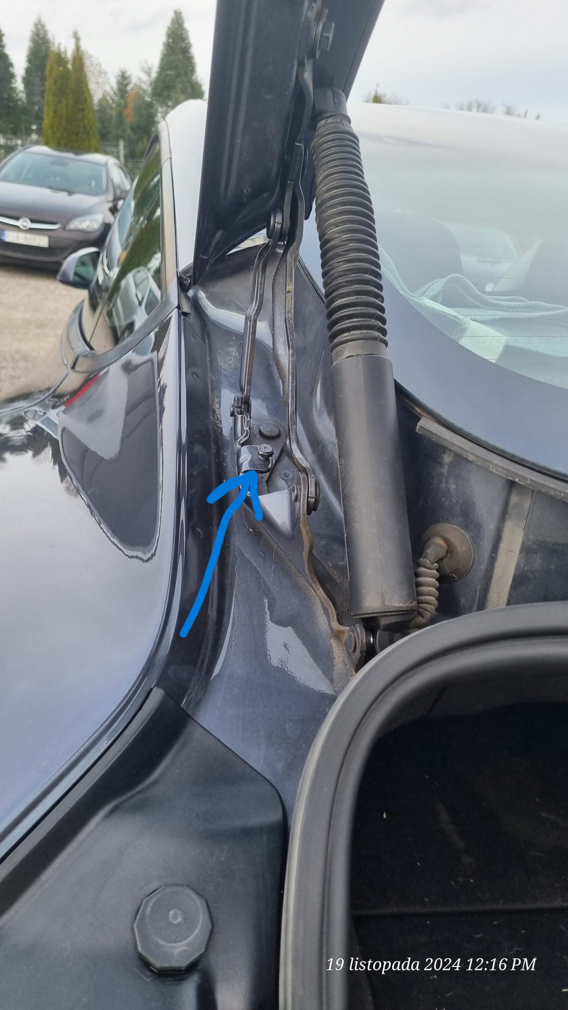

Witam, jak w temacie. Od jakiegoś czasu jakby klapa nie siada przy szybie co widać na photo
próbowałem regulować na tych czarnych "cyckach"
ale nic to nie dało. Jeszcze mnie kusi pokręcić tymi śrubkami
tylko pytanie po co jeżeli wcześniej było ok.
Może ktoś miał taki problem i wie jak go rozwiązać?
Wygląda jakby siłownik nie dociągał, ale czy to możliwe ?
Krystian85
Ja dawałem krople np masla lub smaru i regulowalem te sruby i ograniczniki. Na posdstawie rozplaćkania tego gluta
Było smarowane...a ramiona klapy nie dochodzą do śrubek regulacyjnych więc ich regulacja nic nie da. Czarne cycki zmieniają tylko dystans ale w okolicach tylnych lamp. Problem tkwi gdzie indziej....

Fajne, przydatne ale nie w tym wypadku. Tam są informacje ale tylko jak wymienić siłownik - nic poza tym o tylnym bagażniku.
Ja tam widzę opis jak regulować klapę, łącznie z górnym zawiasem, czyli to, czego szukasz. Ale pewnie mam zwidy.

Dokładnie tak miałem od nowości ale zaczęło mnie to irytować więc przy okazji zgłoszenia awarii klapki ładowania zgłosiłem i regulację klapy. Mobilny ogarnął jedno i drugie w 30 minut :)
Bronek
Smar, glut na wierzchu nie jako smar a jako indykator docisku.
