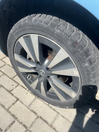

Panowie szybkie pytanie . Czy opony o rozmiarze 205/55R17 będą pasowały do Leaf1 ? Chodzi mi o wysokość opony (55) czy przy skrętach czy uginaniu amortyzatorów nie będzie opona ocierała . Czy ktoś już stosował ten wymiar ?
Ten rozmiar był by idealne jeśli chodzi o komfort i zużycie energii .

Czy zamontował kolega ten rozmiar ? Też noszę się z takim zamiarem co prawda w Leaf ll ale to pewno to samo..
L2 standardowo ma 215/50R17, 205/55R17 ma tylko o 5mm większy promień więc powinno spasować.
Jacek Z.
Tez tak myślę to tylko 5mm ..
