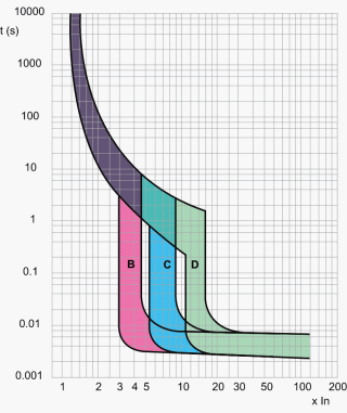

Jak kto woli. Generalnie po to są różne charakterystyki zabezpieczeń, żeby mieć zapas w zależności od rodzaju obciążenia. Czyli gdy startuje jakiś silnik lub jakiekolwiek inne urządzenie które może przekroczyć natężenie znamionowe (lodówka, pompa głebinowa, etc) to żeby nie wywaliło od razu bezpiecznika, tylko żeby silnik zdążył wystartować zanim zabezpieczenie zostanie wyzwolone. Nie po to, żeby notorycznie celowo długofalowo je przekraczać, bo "może będzie ok".

W sumie to jest o tyle trafna uwaga, że podałem charakterystykę B jaką stosuje się na obwody domowe, ale zabezpieczenie główne jest zapewne C.
Od charakterystyki zabezpieczenia zależy jaka krotność prądu wywala natychmiast, zwłoka termiczna nie zależy od charakterystyki. Jeszcze raz: krótkotrwałe przekroczenie o pojedyncze ampery nie może, nie ma prawa, wywalić bezpiecznika. Ponadto nie mówimy o notorycznym znacznym przekraczaniu prądu bezpiecznika, tylko o 'może kiedyś tak się zdarzy, i wtedy od razu wywali'.
