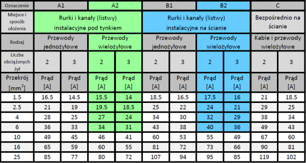

Nie potrzeba 23 kW, liczy się tylko czy masz zabezpieczenia 32 A czy nie, a takie dają od ok. 16-17 kW umownej. https://forum.elektrowoz.pl/threads/nowa-dacia-spring.8281/post-215253
Jeśli nie 32, to masz pewnie 25 A, a to też sporo więcej niż 16. Ładowarkę 22 kW, byle z możliwością ograniczenia prądu. Przez noc będziesz mógł spokojnie dwadzieścia kilka amperów puścić.
Duża moc ładowania pozwala też znacznie lepiej wykorzystać ceny dynamiczne!
Jeśli dobrze pamiętam to mam 25A i fotowoltaikę na starych zasadach.
Teraz skłaniam się ku urządzeniu 22kW, mam nadzieję że nie jest dużo większe / cięższe od 11 KW.
