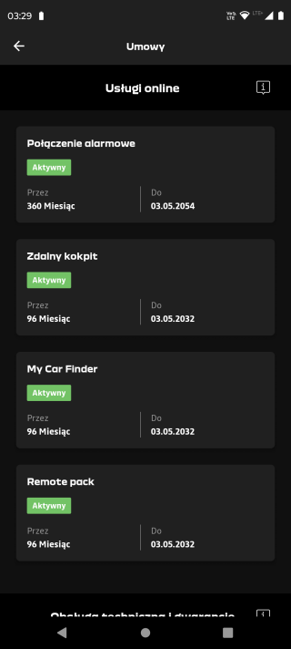

W springu możesz przerwać ładowanie zdalnie z aplikacji. Jest też aplikacja Springcontrol która niebawem może pojawić się na sklepie Google. Póki co jest do pobrania na springforum.de
Jak takie apki są długofalowo utrzymywane przekonał się mój sąsiad, który Renówki (głównie Fluence ZE) sprowadza i nim handluje. A to spółka-matka Dacii. To samo było chyba niedawno ze Smartem. Koniec modelu, koniec supportu. Nawet jak harmonogram można w aucie czy apce zaprogramować, bo tak wygodniej, to lepiej mieć plan B na ładowarce, zwłaszcza, jeśli można to dostać w tej samej cenie.
