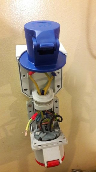

Zanim zainstawalem 3 F 32A to dobawiłem do małej siły 16A bo taką miałem w garażu na początku małe niebieskie. Kiedyś Tesla dodawała Nema czyli wtyczkę 16A niebieskie
Na zdj jak łączyłem te szesnastki 3f z 1f.20191128_170959-600x1067_copy_600x1067.jpg
