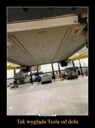

Bronek
Czasy się zmieniły i ludzie niektórzy też. Technologia i materiały są inne czasem lepsze czasem gorsze. Jak tu Tm3 zaatakować np, Bitexem?
Kupując stare auto lub 4 letnie może bym i konserwował, ale nowe? Chyba że z planem na posiadanie nastoletnie.
Profile wew dochodzą.
Mało kto się teraz z tym pierdzieli a w Serwisie to bym tego nawet za darmo nie robił. Są nieliczni co się tym zajmują
Merca G konserwowałem, bo to terenówka. I tak zardzewiał gdzieniegdzie i nawet mu aluminium spuchło po lakierem. Fura grubo za ponad pół bańki.
Leafa mamy cztery lata i jest zdrowy. Tesla? Co tu konserwować po za serwisowaniem zawieszenia? 1547722226_nqodeh.jpg
Ronin78
Wolałbym go mieć na lata, dlatego zakonserwuje, są fajne woski przeźroczyste, kolega z pracy konserwował nowe auto i wyszło sztos. Jak się nie dogadam z serwisem to może sam tym zrobię, albo będę kogoś szukał. Leaf wygląda inaczej niż Tesla.
