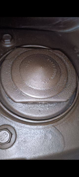

Zrobione przed zimą, mała podpowiedź, te zaślepki oferowane w necie na przednie kielichy są do bani, niestety, ale woda mimo ich zamontowania stała pod nimi na kielichach. Rozwiązałem problem podczas konserwacji (wypsikane kielichy i "sklejone na Dinitrolu te dokupione osłony), Dinitrol Metalic Spray poszło mi 9 puszek na wszystkie wnęki kół (pod fartuchami), na progi, na wszelakie miejsca nie plastikowe pod autem (z kanału), wszystkie części zawieszenia osłony tarcz hamulcowych etc. Ogólnie jestem z prac zadowolony. Sól nie straszna. Jak kiedyś przyjdzie kręcić jakieś śrubki to Dinitrol jest wiecznie żywy, taki antykorozyjny wosk/żywica, wszystko bez problemu w razie czego do ruszenia (odkręcenia).
