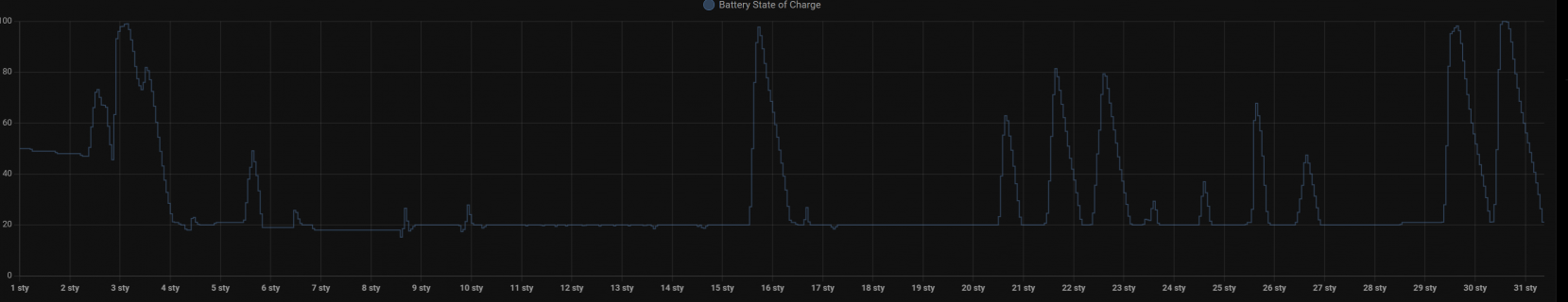

Tak jeszcze dla Waszej informacji, kupowanie większego niż 10kwh przy instalacji do 10 kwP mija się z celem. Od kwietnia wykorzystanie pojemności poniżej 50 % (przez noc). W zimę nie naładowany. Chyba, że 30 kWp instalacja by była :)
Dla przykładu styczeń.
