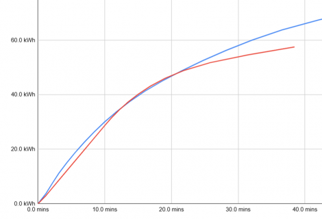

Po przejrzeniu krzywych ładowania SR z bateriami BYD LFP okazuje się, że oba auta ładują się tak samo szybko - mogą przyjąć tyle samo energii w takim samym czasie! To spore dla mnie zaskoczenie.

Ale policzyłem na szybko, wedle Twoich założeń. I takie lekkie zdziwienie :)
Start SOC 10%, dodana energia 45 kWh
* SR 57.5 kWh - końcowy SOC 88% - ~23 minuty
* LR 75.0 kWh - końcowy SOC 70% - ~22 minuty
Wcześniej nie zauważyłem, jak fantastyczną krzywą mają baterię BYD. Nie jest to jeszcze poziom 800V baterii w Kia/Hyundai - ale gigantyczna poprawa dla Tesli. Przy takiej baterii absolutnie nie ma sensu dopłacać do RWD LR!
Tak wygląda ilość przyjętej energii wobec czasu ładowania na SuC (czerwony = SR BYD LFP, niebieski = LR LG)... Do 23 minut ładowania idą łeb w łeb....
