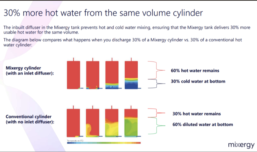

1. Zamawiam właśnie zbiornik CUW robiony na zamówienie z nierdzewki. Szukałem informacji o dyfuzorach zimnej wody i trafiłem na taki ciekawy PDF [klik] z informacją m.in. o Mixergy tank - taki mądry boiler do wody, który może być elektryczny, a może przyjmować ciepło z różnych źródeł.
Tych zbiorników chyba nie da się na razie kupić poza UK ale można od nich sobie co nieco podpatrzeć.
W dużym skrócie - jak dobrze (poprzez jakiś dyfuzor) wlewasz zimna wodę do zbiornika, to nie miesza się ona z ciepłą, więc masz więcej ciepłej do wykorzystania i mniejsze różnice temperatur podczas korzystania - slajd na ten temat:

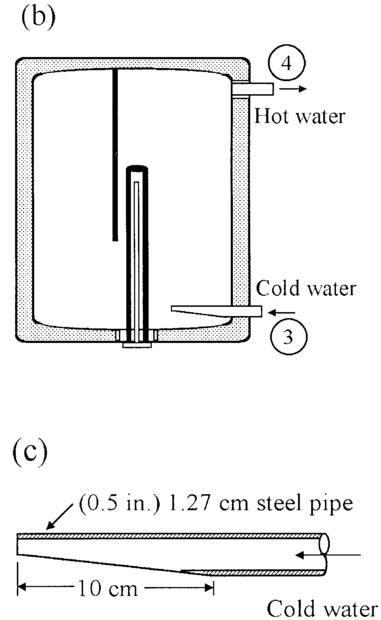

3. W jednej publikacji naukowej [klik] trafiłem też na prosty sposób wykonania prostego dyfuzora minimalizującego mieszanie zimnej wody poprzez ścięcie rurki doprowadzającej pod kątem i poproszę o takie wykonanie w moim zbiorniku:
Domestic-electrical-water-heater-of-a-conventional-design-and-b-modified-design~2.png
Przydało by się jeszcze dodać pompkę mieszająca tak jak w mixergy, żeby łatwo sterować % wypełnienia zbiornika ciepłą wodą ale do tego chyba potrzebny byłby też jakiś zestaw czujników temperatury na całej wysokości zbiornika, więc nie będę się w to bawił - nie mam już czasu, bo montaż za chwilę, a muszą to jeszcze wyprodukować.

Właśnie u mnie "problem" polega na tym, że nie mam gdzie upchnąć tak dużego zbiornika, bo nie mam kotłowni, tylko zbiornik w ścianie. Dlatego musze kombinować jak z mniejszego wycisnąć max ;) 200L to max co mogę zamontować i też nie powinno być problemów, ale czytam o tym i chciałem się podzielić ciekawymi informacjami.
Bo pewnie właśnie dobrze mają zrobiony dyfuzor na dole zbiornika. U mnie niestety standardowy nie wejdzie, więc robię na zamówienie ale szukając informacji jak są zbudowane takie zbiorniki do pomp ciepła, albo nie da się dowiedzieć, albo mają po prostu wygięta trochę rurę wlotową:
Właśnie chodzi o to, że wystarczy ją ściąć pod kątem zamiast prosto i mamy prosty dyfuzor zmniejszający efekt mieszania.
