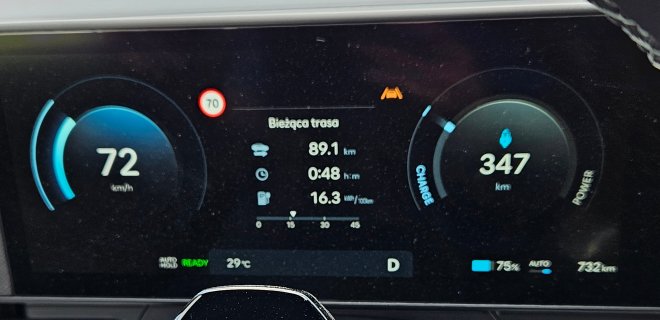

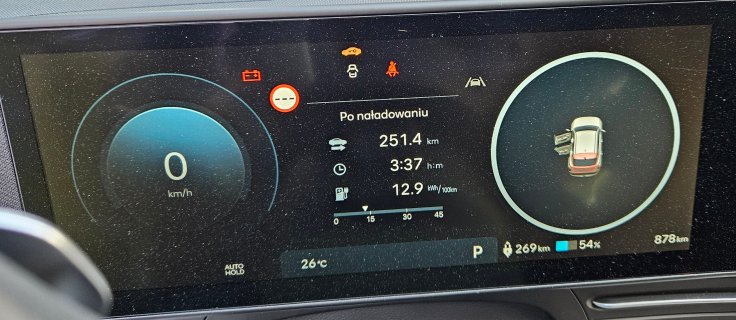

Zrobiłem dziś pierwszą, dłuższą trasę moją Koną i jestem pozytywnie zaskoczony osiągniętym zużyciem.
Średnia z 251km wychodzi 13kWh/100km. Czyli wygląda, że nawet 500km można zrobić w dobrych warunkach.
Dodatkowo, 90km z tej trasy to była droga ekspresowa, gdzie średnia prędkość wyniosła 111km/h, więc nie było wleczenia się za tirami.
