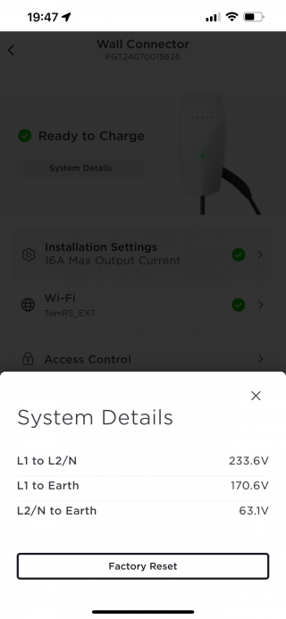

Mam pytanie, czy u was też tak wyglądają napięcia (podejrzane w Tesla One) ? Bo pierwsze rozumiem, natomiast dwa pozostałe średnio. A pytanie wzięło się stąd, że WC ładuje auto, z pełną mocą, prąd 16 A, napięcie cały czas oscyluje w okolicach 230 V, natomiast jak włączę wewnętrzną różnicówkę WC, to natychmiast dioda na WC zapala się na czerwono i urządzenie przestaje działać, trzeba odłączyć mu zasilanie i włączyć ponownie. Położony nowy kabel, na którym wisi tylko WC. Uziom mam zrobiony faktycznie do ziemi (9metrów w głąb) bo to przyłącze sprzed kilkudziesięciu lat . Czy ta wewnętrzna różnicówka nie działa w takim układzie, czy coś jest nie tak ?IMG_0208.png

Jak się trochę znasz i masz czym, to zmierz napięcia L1 - L3 do N, i międzyfazowe.
Czy przed instalacją, był robiony pomiar rezystancji uziemienia ?

Napięcia są ok, międzyfazowe 400 V, a faza do N 230 V - oczywiście wahają się +- kilka Volt jak to w sieci.
Rezystancji uziemienia nie mierzyłem, nie wiem jak.

Niech to lepiej sprawdzi elektryk, po co ryzykować? Od razu widać, że działa nie tak, jak powinno.
Ale co nie jest ok ? Dla mnie opis tych napięć jest dziwny - nie bardzo go rozumiem.
To należy tak czytać ?
- faza do neutral 233,6V
- faza do ziemi 170,6 V
- neutral do ziemi 63,1 V
Jak widać na zrzucie ekranu WC uważa, że jest ok. Zastanawia mnie tylko ta różnicówka.
Na dokładnie takim samym połączeniu w skrzynce rozdzielczej różnicówki (takie sklepowe ;) ) nie wybijają.
Może ktoś zerknąć na te "System details" u siebie ?
