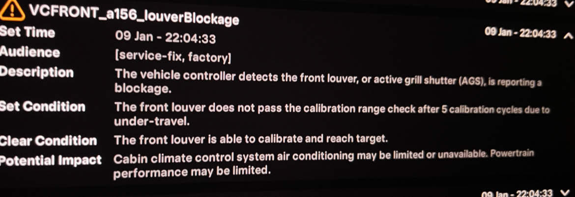

Kurrr i następne, taki dziś komunikat w service mode. Jakaś rada na to? Pewnie żaluzja chłodnicy zamarzła bo jest zamknięta całkowicie i słychać jak motorek próbuje ją otworzyć.
