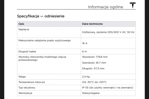

O ile mi wiadomo są umc 1 trójfazowe (nie wiem czy wszystkie). Potrzebny jest tzw. czerwony adapter.
"Allows 2.3kW-7kW of power (or up to 11kW with the optional extra 16A 11kW Red commando adaptor p/n 1024110-02-A or 1024110-00-D, costs ~£101 inc VAT)"
Umc 2 (przynajmniej ten który dostałem do tm3) jest jednofazowy, max 32a (potrzeba przejściówka - duża niebieska kempingowa)
Jak dobrze rozumiem ten czerwony adapter pozwala podłączyć się do "małej siły"
