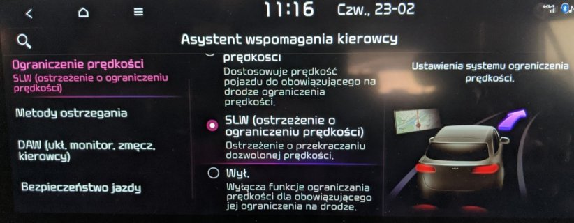

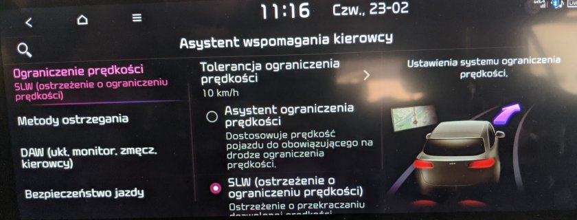

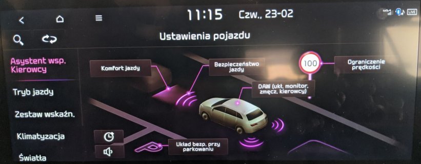

W Niro EV, najnowsza aktualizacja, wygląda to tak:
Ustawienia -> Pojazd ->
Dotykamy "Ograniczenie prędkości":
Te ustawienia są na stałe, nie resetują się po wyłączeniu samochodu.
SLW wyświetla tylko ikonkę znaku ograniczenia prędkości, która robi się bardziej czerwona jeśli przekroczymy prędkość. Nie wydaje dźwięków.
Pod "Metody Ostrzegania" można ustawić głośność dźwięków (albo je wyłączyć) ale to zdaje się dotyczy wszystkich systemów, np czujników parkowania.
