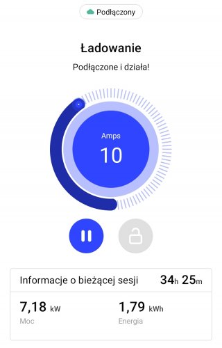

mam Pulsar Plus 11kw, podpięty pod wifi. Po podłączeniu auta (Kia Niro EV) i rozpoczęciu ładowania aplikacja Wallbox pokazuje ładnie moc trochę powyżej 11 kW - wszystko wygląda ok.

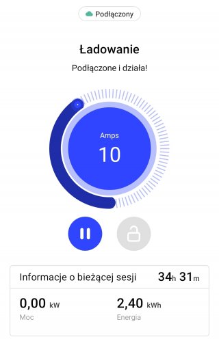

Mija trochę czasu, zaglądam do aplikacji, a tam moc 0 kW... Ale ewidentnie ładuje - bo licznik energii rośnie. W aplikacji Kia Connect jak odświeżę status to też widzę poziom naładowania baterii że się zwiększa.
Czy ktoś się z tym spotkał? Wygląda to na jakiś błąd aplikacji Wallbox...

Sprawdziłem, po chwili ładowania zaczęło pokazywać 0, ale nie wiem czy to nie dlatego, że było 1% do limitu ładowania. Samochód nadal pokazywał około 7kw

nie, to raczej nie przez limit. U mnie to się powtarza - jak zacznę ładowanie to po kilku minutach wskakuje na zero, przy czym licznik energi rośnie, więc ładuje. Ale wystarczy że pokręcę kółkiem i zmienię moc (nawet o 1A), to znowu się będzie pokazywać (i po kolejnych kilku minutach znowu się przełączy na zero)
