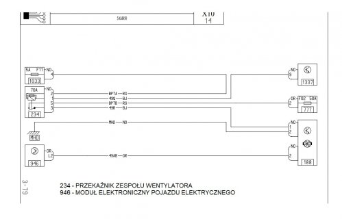

Miałem kłopoty z klimatyzacją, bez czynnika chłodzącego wentylator akumulatora pracował bardzo głośno. Lipiec wieczorem. Ładowanie odbywało się na jednej fazie przy poborze prądu 10A. Po usunięciu nieszczelności i nabiciu gazem instalacji, wentylator załącza się wg potrzeb wynikających z projektu oprogramowania.

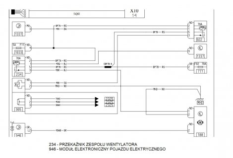

Wentylator chłodnicy natomiast załącza się w zależności jakiej wielkości prądem ładuje się baterię.

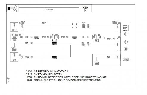

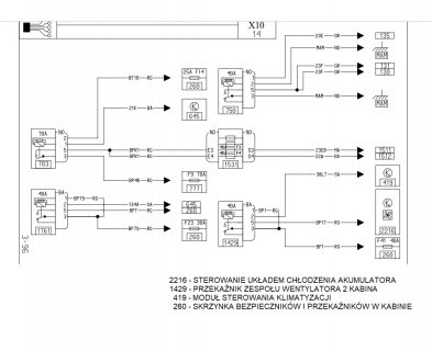

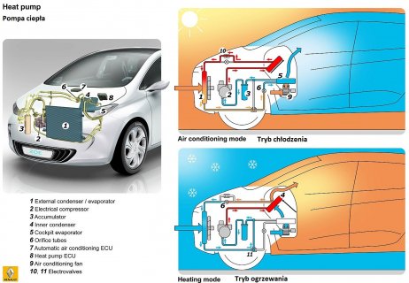

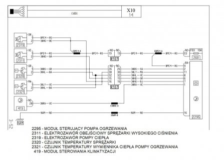

Przygotowując się do większej naprawy zgromadziłem potrzebne schematy,
