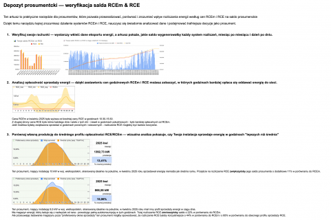

Po dyskusji czym jest i jak liczone jest RCEm w https://forum.elektrowoz.pl/threads...owac-magazyn-energii.2997/page-30#post-240475 zrobiłem arkusz, do którego możecie wrzucić swoje dane i zobaczyć czy czasem nie opłaca się Wam przejść już dzisiaj na rozliczanie RCE.
Zachęcam Was do podzielenia się swoimi "wynikami" - szczególnie miesięcznym saldem RCEm vs RCE i rozkładami godzinowymi, w których oddawaliście energię w ostatnich 12 miesiącach 😉
A tutaj krótkie wyjaśnienie co można wyciągnąć dla siebie z arkusza:
to_masz
Kiedy nie pobija się średniej?
  • masz magazyn energii i ładuje się od samego rana, tak że "drogi prąd" zatrzymujesz dla siebie, a bezwartościowy oddajesz w samo południe z pełną mocą
Na potwierdzenie tej tezy wrzucam moje zeszłoroczne lato:
I godzinowy rozkład sprzedaży

Instalacja 7kwp na południe, grunt. Magazyn 15kwh.
Póki co zostaje w RCEm.
to_masz Dzięki, świetna robota.
