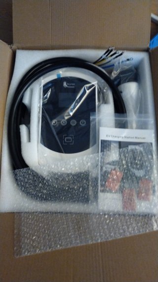

Jest problem, elektryk właśnie właśnie zainstalował i ładowarkę która kupiłem. Niestety ładuje max 10A, a powyżej tej wartości rozłącza podając błąd. Jakieś pomysły?! Proszę o pomoc

Nic, na 10A po 15min też wywaliła. Zleciłem elektrykowi jej demontaż. Będzie zwrot i poszukiwania nowej ładowarki 🤦

Ok sprawdzimy jeszcze przewody. Póki co skośnoocy odpisali takie coś, hmm mamy teraz otwierać ładowarkę i coś tam wyjąć 🙈
nabrU
Ale porada...
Przecież to usunięcie zabezpieczenia, które ma Tobie służyć. Wydaje mi się, że masz coś nie halo według mnie z instalacją elektryczną i to Twój elektryk powinien ogarnąć.
