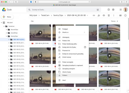

Od samego początku uważałem Sentry Mode za świetną funkcję, ale dostęp do nagrań za wyjątkowo niewygodny. Postanowiłem coś z tym zrobić. Zacząłem szukać gotowego rozwiązania. Niestety żadne nie spełniło moich oczekiwać, więc zaprojektowałem i zbudowałem własne. Wymagania jakie sobie postawiłem, to: niezawodność, bezpieczeństwo, ergonomia, energooszczędność, łatwość konfiguracji i użytkowania.
Zawodowo od ponad 20 lat pracuję w branży IT i z sukcesem projektuję, tworzę i wdrażam systemy komunikacyjne dla największych firm i instytucji państwowych w kraju, więc miałem ułatwione zadanie. Prace nad projektem trwały ponad dwa miesiące.

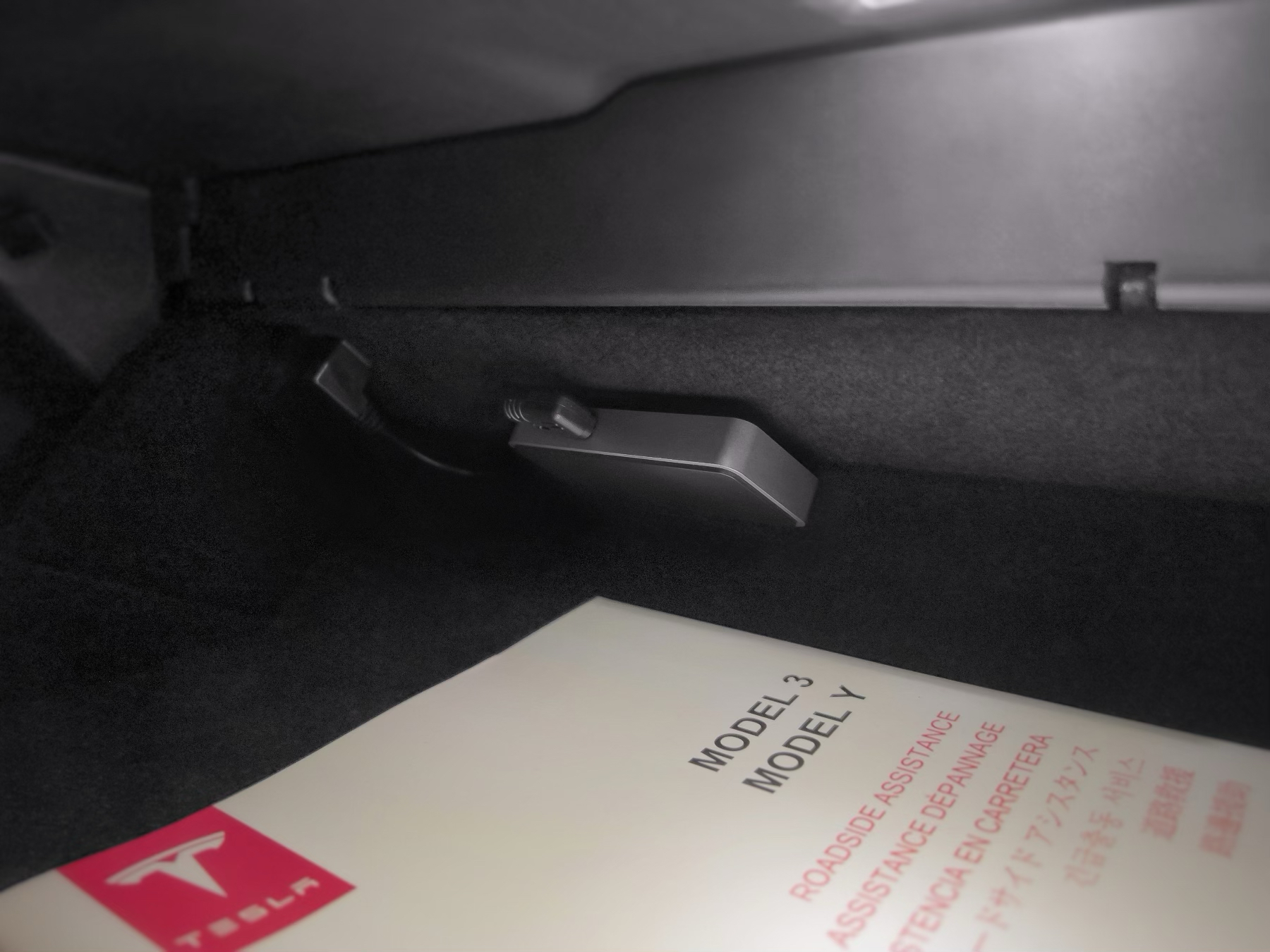

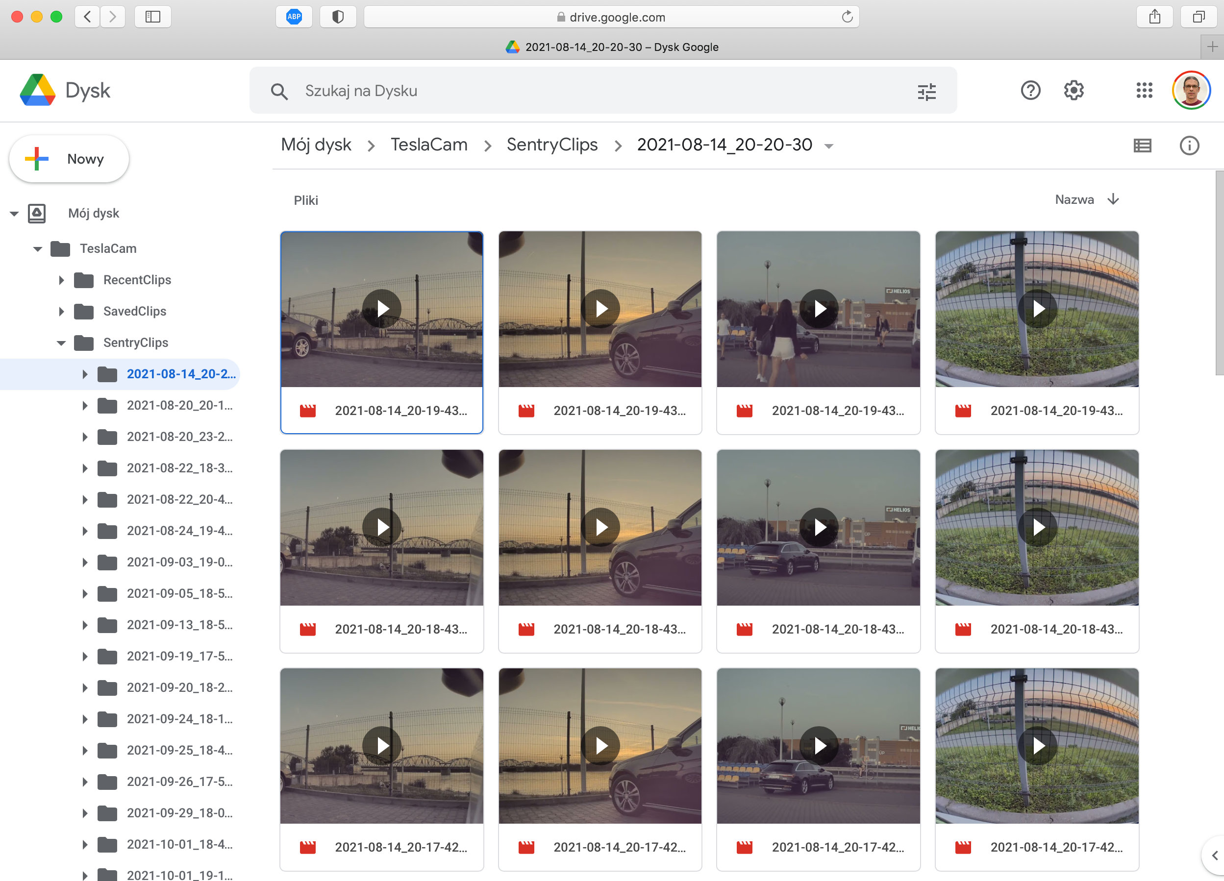

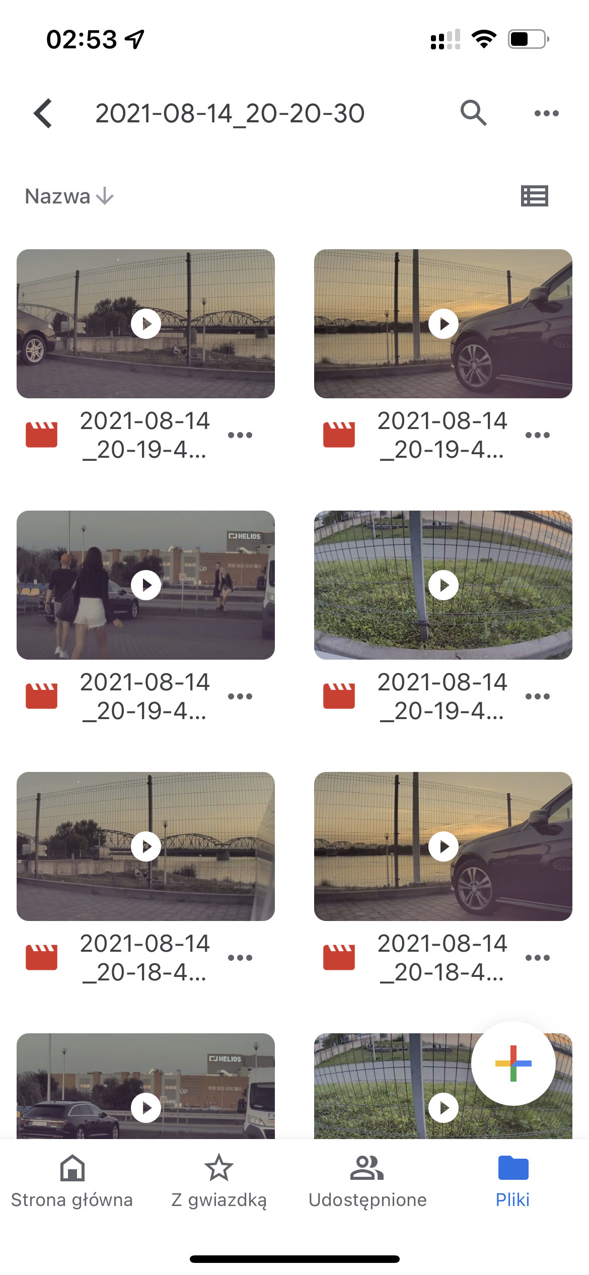

Stworzyłem rozwiązanie, które pełni funkcję pamięci masowej dla samochodu i jednocześnie wysyła nagrania do chmury. Dzięki temu mamy dostęp do nagrań zawsze i wszędzie, ze smartfona lub komputera. Nagrania synchronizują się automatycznie za każdym razem, gdy samochód znajdzie się w zasięgu sieci WiFi, a jeśli punkt dostępowy WiFi jest w samochodzie to synchronizacja realizowana jest na bieżąco.

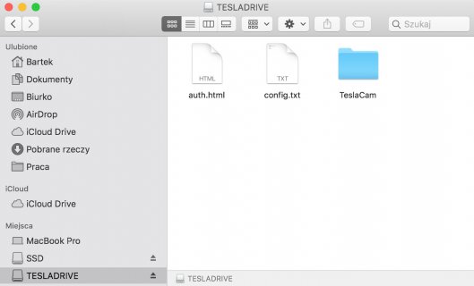

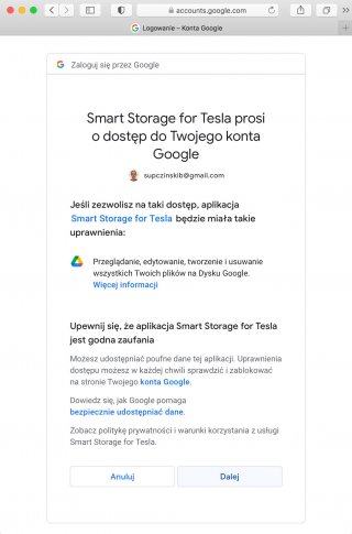

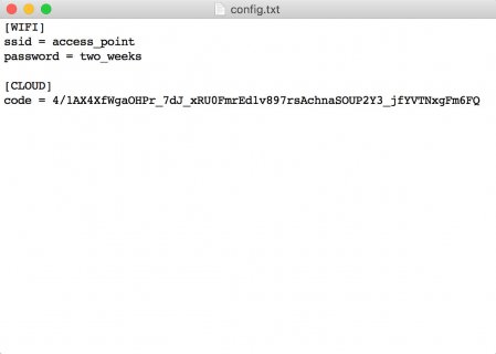

Konfiguracja urządzenia jest wyjątkowo prosta i nie wymaga podawania hasła do swojego konta Google. Podłączamy urządzenie przez USB do komputera lub smartfona. W pliku konfiguracyjnym wpisujemy nazwę i hasło punktu dostępowego WiFi oraz udzielamy dostępu do swojego Google Drive. Odłączamy i podłączamy w samochodzie. To wszystko.
Najważniejsze cechy:
* Integracja z Google Drive
* Czas uruchomienia 10 sekund

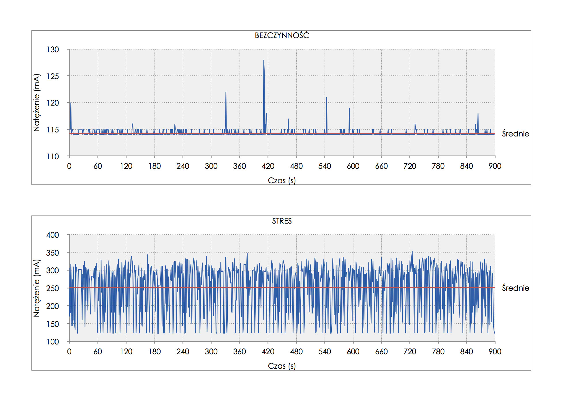

* Pobór prądu w spoczynku 114mA
* Pobór prądu w stresie 251mA
* Całe oprogramowanie wraz z systemem zajmuje 8MB
* Możliwość zdalnej aktualizacji oprogramowania
* Dostęp do nagrań po kradzieży samochodu
* Tylko właściciel ma dostęp do nagrań
* Odporność na awarie systemu plików
* Możliwość przywrócenia ustawień fabrycznych
* Aluminiowa obudowa
* Karta microSD 128GB z dożywotnią gwarancją
* Zdalne wgrywanie pokazów świetlnych (in two weeks)
* Jeden film z obrazem z wszystkich kamer (in two weeks)
Teraz, jeśli chce przejrzeć nagrania, udostępnić lub wysłać nie muszę podnosić się z kanapy.
Co o tym sądzicie? Załączam trochę zdjęć i zrzutów.
