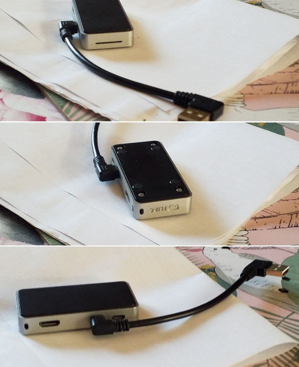

Dotarło. I jestem pod wrażeniem solidności wykonania i ładnego wyglądu. Nawet Twórca zaopatrzył w kabel adekwatny do mojego modelu.
Wygląda profesjonalnie ( wstydu nie zrobi).
Czekam na aktualizację i spróbuję przeprowadzić proces.
PS. Ten port środkowy to ten do transmisji?
Zew zasilanie?
HDMI tez działa ?
Czy pozwoli zasnąć Tesli? (w instrukcji obiło mi sie o uszy co 15 minutowe logowanie do sieci?)
Nadpisywanie następuje po zapełnieniu dysku Google. Ale przynajmniej ja mam tam też swoje dane. To trochę skomplikuje używanie. Mozna by jakoś dać limit danych wpisywanych w katalog, po którym zacznie nadpisywać?
Rozumiem, że formatowanie USB z menu ATESLI odpada?
Ale czyszczenie plików wideo nie?
Bartosz
Tak, ten w którym jest włożony kabel USB.
Zew zasilanie?
Zewnętrzne zasilanie jest opcjonalne i podłącza się je do skrajnego portu USB. Normalnie zasilanie jest podawane tym samym kablem, którym odbywa się transmisja.
HDMI tez działa ?
Port HDMI nie jest aktywny, nie ma na nim sygnału.
Urządzenie nie ma abolutnie żadnej kontroli i żadnego wpływu na samochód. Zasypia tak samo jak i bez niego.
Limitu ustawić nie można, przynajmniej na razie. Jako półśrodek można utworzyć dodatkowe darmowe konto Google z wolną przestrzenią 15GB.
Można, nic się nie stanie, ale urządzenie wykryje to i sformatuje urządzenie jeszcze raz samo.
Tak, kasować pliki wideo można normalnie z Tesli. Zostaną one także automatycznie usunięte z Dysku Google.

Obie procedury przeprowadzone (aktualizacji i konfiguracji)
Warto tylko dodać że po ssid i hasło są spacje, po znaku = .........
Nie jestem informatykiem to nie wiem czy ma to znaczenie ale warto o tym wspomnieć!
Miałem dziwny klip ze stycznia pomimo formatowania, pewnie zapisany w Tesli i on przeszedł na dysk, w sumie nie wiem jak go wywalićsiedzi w pamieci wew samochodu.
jak sie zapisuje "ręcznie" kiedys to było klikniecie w ikonke, a teraz?
DYSK czyli też konto drugie Google zrobiłem swój ( dodatkowy tylko dla tych klipów)
Zobacze dalej tyle na razie i to fajnnie
Dzięki, to ważna uwaga. Będzie poprawione tak, aby spacje nie miała wpływu na działanie.
Z samochodu ręcznie zapisuje się tak samo, ale dostęp jest utrudniony. Najpierw trzeba puknąć w ikonę samochodu w lewym dolnym rogu, a następnie w ikonę rejestratora po prawej stronie w gąszczu innych ikon.
Czy w alertach auta masz czysto? Czy wisi jakieś info o USB?
Bronek
ok zapis znalazem
jest cisza w powiadomieniach
zapisalem dwa filmiki (pisze z Tesli) na razie na dysku sa tylko ich folderi nazwy tylko póki co puste.Stoje na parkingu czekam na .... i hotspot mam z telefonu .SSID wiadomo taki sam jak w domu
Zauwazylem brak możliwości formatowania , jest tylko usuwanie filmow .Rozumiem ze to logiczne ?
