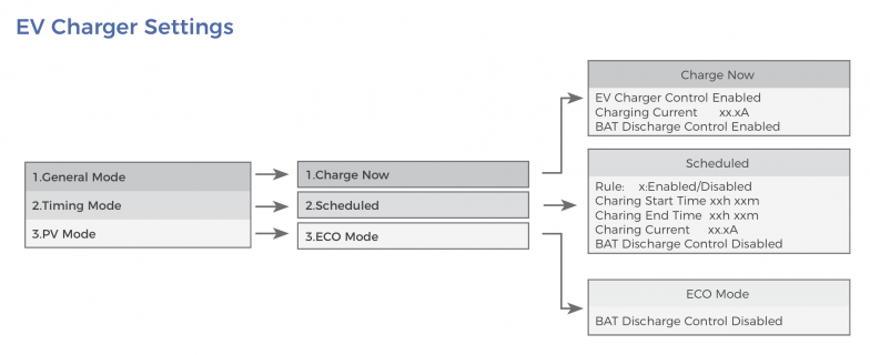

Jeżeli ładowanie ma być z nadwyżek, to skąd wallbox ma mieć informację, że nadwyżka faktycznie jest? Załóżmy, że PV daje 8 kW a urządzenia w domu pobierają 9 kW i do tego wallbox 11 kW - to ładowanie EV będzie w 100% z sieci. Natomiast jak masz licznik, to jest pełna informacja czy są nadwyżki czy też nie.
Zazwyczaj robią to przekładniki CT założone na konkretnych liniach zasilających, a w wypadku tego wallboxa jest komunikacja po RS485 i to inwerter po tym protokole steruje wallboxem. Minusem tego rozwiązania jest fakt, że ten wallbox potencjalnie nie będzie działał w trybie nadwyżki PV z falownikiem innego producenta.
Ponadto instrukcja wallboxa jest kiepsko przetłumaczona z chińskiego na angielski więc o ile dobrze rozumiem tryb działania wallboxa ustawia się z poziomu falownika. Problem jest taki, że trybów jest 3 i jak wybierze się tryb 3 (ECO Mode czyli z nadwyżek PV) to wallbox nie pracuje w dwóch innych trybach oraz zatrzymuje ładowanie gdy moc z PV spadnie poniżej 1,4kW. Więc potencjalnie gdy chce się ładować za pomocą np. harmonogramu trzeba wejść w ustawienia falownika i zmienić tryb na 'Scheduled' (być może można to zrobić z jakiejś apki, nie wiem?)
Nie za bardzo rozumiem co 'chiński poeta' miał na myśli tutaj:
Pay attention to the corresponding time limit of the charging pile and the vehicle charger, and adjust the current limit of the charging pile no more than 30s/ time (it is recommended that the power command write interval of 1min).

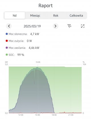

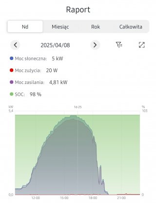

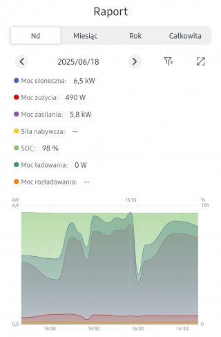

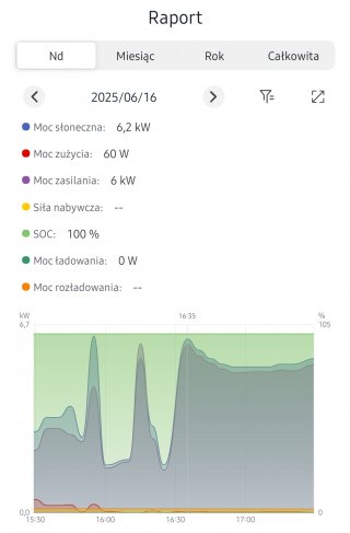

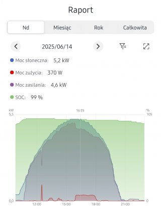

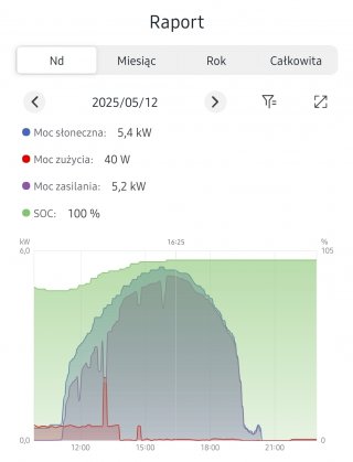

Coś chyba nie jest halo z tymi wskazaniami czy kalibracją. Nie ma raczej technicznie możliwości aby PV o mocy 6,25kWp generowały Ci 6,5kW szczególnie dla paneli skierowanych na zachód (nie podałeś co prawda ich pochylenia). Jeśli weźmie się pod uwagę straty na poziomie ok 15% to daje to ok 5,3kW maks mocy.
nabrU
Pokaż raczej jaki masz dzienny wykres generacji w jakieś bezchmurne dni.
