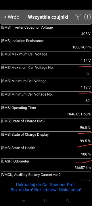

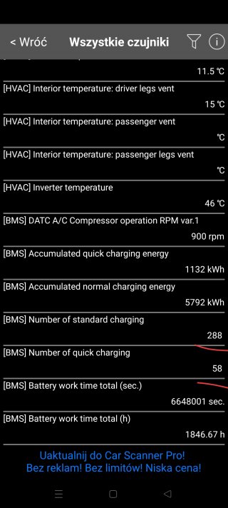

Ostatnio ładowałem swojego Oczojeba do 100% przed trasą, a że miałem chwilę czasu przed wyjazdem, to podejrzałem CarScannerem co w aucie "piszczy". Wydaje mi się, że całkiem ok, ale jak to na forum, warto skonsultować. Po trochę ponad 2 latach i ponad 36kkm SOH baterii 100% ;)

BTW, ten odczyt SOH baterii można uznać za prawidłowy? Model pojazdu mam ustawiony :unsure:

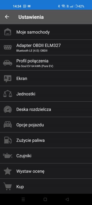

I jak ustawić w apce ekran z kafelkami, jak wydaje mi się, że większość wrzuca? Czy to tylko w pełnej wersji jest?
U mnie w Niro 21 po 101kkm SOH jest 100% a minimum drtoriation 0.8%. W Kii SOH defakto zaczyna się od 104.
