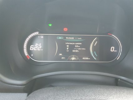

Po dwóch latach nie zauważyłem spadku zasięgu. Na esce staram się jechać te 120 km/h i zasięg około 320 - 350, trasy do 100 km/h około 450 km, mieszane miasto i podmiasto max 520 km.
Ostatnio załadowałem na 100 % i taki prognozowany zasięg. Trochę się człowiek musi nauczyć BEV :)

abes99
Zacny wynik, u siebie takiego nie widziałem nigdy, widać nogę mam ciężką ;)

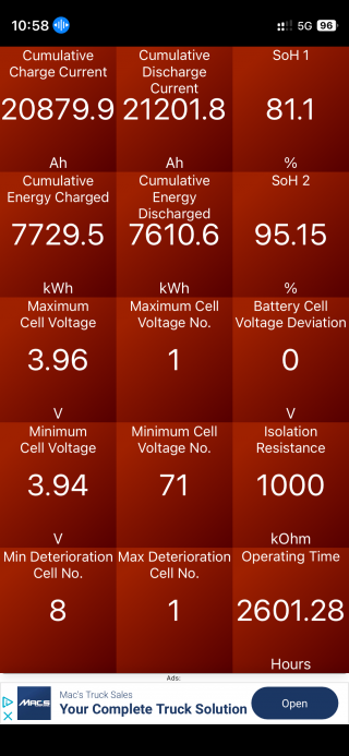

Hej.
Pomozecie rozszyfrowac wynik z Carscannera?
Chodzi o to ze sa dwa wyniki SOH-1 i 2.Ktory trzeba brac pod uwage?
I drugie pytanie-biorac pod uwage ilosc godzin wychodzi na to ze sredni pobor mocy byl ponizej 9kWh co jest raczej niemozliwe.
Przebieg to 88 kkm.
Dzieki za pomoc(y)

abes99
Strzelam, że SOH-1 dotyczy aku 12V (Ah), a SOH-2 dotyczy baterii DC (kWh) :unsure:
