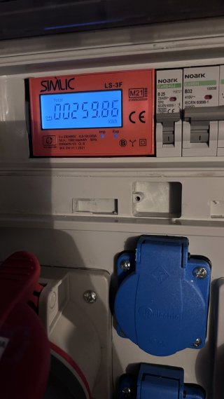

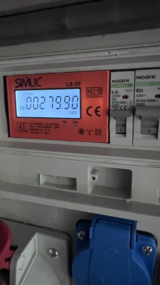

Wczoraj zrobiłem fotki podlicznika przed ładowaniem, po ładowaniu i skonfrontowałem z Teslą.
Wg aplikacji Tesli pobrałem 14 kWh, wg licznika 20kWh.
Strata 30%!
Fakty: ładowarka jednofazowa, ładowanie prądem 18A.
Czy używanie np Wall Connectora daje lepsze rezultaty?
