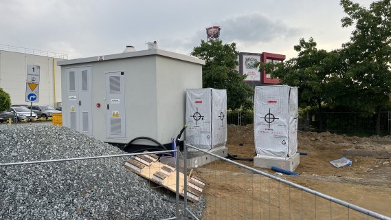

Dzięki za fotki. Mocy trafo nie ma na tej tabliczce, ale jest coś przynajmniej dla mnie ciekawszego. Trafo po stronie wtórnej jest na nietypowe napięcie a mianowicie 480V, zamiast 400V zwyczajowo. Wynika to pewnie ze standardu rozwiązań teslowych ładowarek. Dla enduserów znaczenia większego to ma.26.05

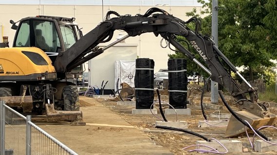

Bez większych zmian na budowie.
Uziom otokowy trafostacji zrobiony.
Ogarniają powoli ziemię z wykopów.
Załączam foto stacji.
Przy standardowym 400V szafa oddaje tylko 322kVA, a przy 480V już 387kVA, czyli swoją maksymalną moc.Dzięki za fotki. Mocy trafo nie ma na tej tabliczce, ale jest coś przynajmniej dla mnie ciekawszego. Trafo po stronie wtórnej jest na nietypowe napięcie a mianowicie 480V, zamiast 400V zwyczajowo. Wynika to pewnie ze standardu rozwiązań teslowych ładowarek. Dla enduserów znaczenia większego to ma.

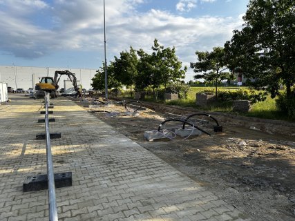

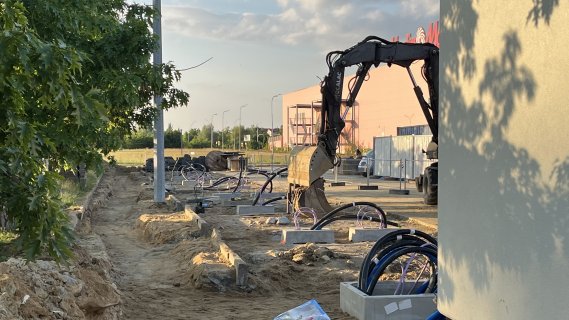

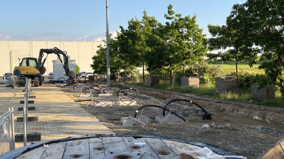

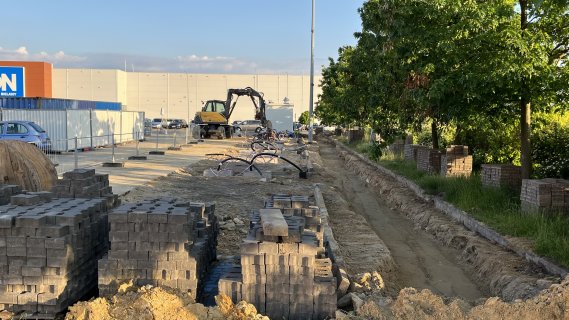

28.05
Wyciągnięto kable pod szafy i wszystkie stacje
Zaczyna się przygotowanie podłoża pod nową kostkę.
