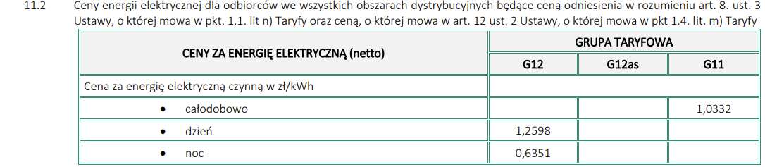

@vwir , jak już mówimy o konkretach, to przysłali mi inną tabelę niż do Ciebie, bo u mnie jest jak poniżej. W nagłówku kolumn z cenami jednoznacznie pisze "ceny za energię elektryczną ... stosowane od 1 lipca 2024" a nie "maksymalna cena sprzedaży" więc nie oczekuję żeby jednak zastosowali jakieś niższe stawki (wbrew temu co napisali tłustym drukiem). A koszty przesyłu / dystrybucji to zagadka, bo nigdy nie pokazują mi się jawnie na fakturze:
Co za burdel. Czyli to samo PGE a inne warunki? Super... Masz PGE zarówno jako sprzedawcę jak i dystrybutora?

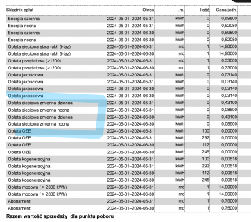

U mnie przesył jest na fakturze:
U mnie też jest dystrybucja osobno na fakturze
Kierowca23
Resetują się. Przechodziłem z G11 na G12 i się zresetowały.
Dzięki za wyjaśnienie! Faktycznie, jest pozycja "Opłata sieciowa zmienna" czyli tak jak napisałeś - to są koszty dystrybucji. Idzie się pogubić w tej tabeli (lista opłat i kosztów na fakturze rozciąga się na 2 strony):

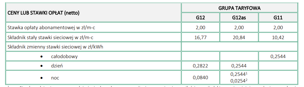

W moim przypadku (Polenergia) stawki taryfowe wyglądają tak:
Są to stawki netto, czyli w każdym przypadku będą redukowane do 0.505 PLN
Pomijam groszowe opłaty za stawki jakościowe i inne dziwactwa, ale opłata zmienna sieciowa (przesył) jest już dość istotna i dla mnie wygląda tak:
Tutaj już nie ma żadnych ograniczeń i bierze się te stawki tak jak są zapisane. czyli ostatecznie (z pominięciem głupot) za 1 MWh (1000 kWh):
G11:
1MWh 505 + 254 = 759 netto, 933.57 brutto
G12
Dzień: 505 +282 = 787 netto 968 brutto
Noc: 505 + 84 = 589 netto 724 brutto
787x + 589y = 759; x+y = 1
y = 1-x
787x + 589-589x = 759
198x = 170
x = ~0.86 = 86%
Odp.
Przy obecnych stawkach zapłacę mniej, jeżeli zużycie w szczycie nie przekroczy 86% ogólnego zużycia.
