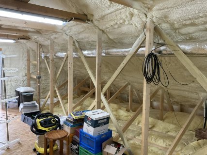

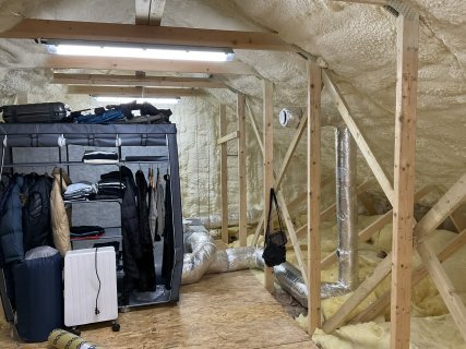

Tak jest pompa ciepła ale nie nauczyłem się jej kontrolować aby wymusić pracę w odpowiedniej taryfie, ustawione jest sterowanie pogodowe, dom jest nieduży i chyba dobrze zaizolowany a w tym roku dodatkowo położyłem pianę na poddaszu i powinno być jeszcze lepiej, zwłaszcza dla rekuperatora. Przeszklenia od południa plus rolety powodują że w zimie jak słońce to łapie ciepło a rolety odcinają słońce w lecie. Dzięki temu klimatyzator działa jak chcemy mieć naprawdę zimniej. Piana spowodowala lepsze warunki w domu także w lecie bo na poddaszu przestało być jak w piekarniku. Jeszcze tylko jakieś regały i będzie gdzie robić bałagan. Po roku oczekiwania na zmianę taryfy z powrotem na G11 już mi się nie chce odkręcać tej sytuacji i zostawię tak jak jest płacąc te większe opłaty. Mam też już folię paroizolacyjną to odetnę się od wełny leżącej na legarach, pozostaje mi przeciągnięcie kabla aby go wyprowadzić na zewnątrz po stronie garażu. Jak widać mimo upływu lat prowizorka to chyba mój permanentny stan w życiu
