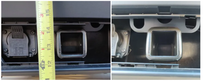

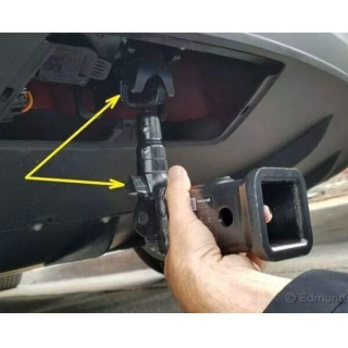

Pytanie tylko co jest tutaj limitem, czy śruby mocujace belkę haka( 6 w 3/Y i 8 w S/X) i miejsca do których sie ja mocuje czy może mocowanie adaptera:
Widziałem że w USA niektórzy wymieniali oryginalna belkę Tesli na taką aftermarketową już z otworem kwadratowym na stałe. Zresztą w Y w stanach taka belka chyba była montowana fabrycznie

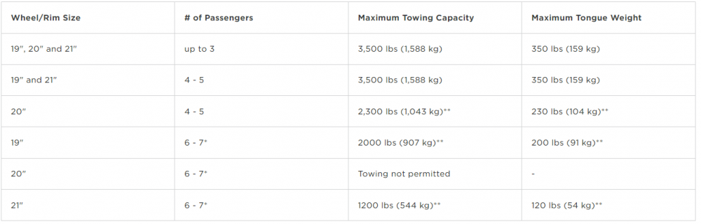

I do tego typu belki jest taka tabelka w instrukcji USA dla obciążenia kuli:
W USA 3 i S według instrukcji nie może miec haka a w EU może mieć. Temat jest bardzo komplikowany i z tego co widać nawet rodzaj kół/opon może wpływać na maksymalną ładowność.
I jeszcze posiadaczom 3 którzy obawiaja się o przekroczenie limitu polecam zajrzeć do CoC i sprawdzić DMC i mase pojazdu, nastepnie zwazyc pasażerów i bagaż. Może okazac się że już jeżdzą poza limitem. Instrukcja zrestzą o tym mówi dla innego modelu: "Jeżeli ciągnący samochód przewozi dużą ilość bagażu lub pasażerów, maksymalny nacisk na hak może ulec zmniejszeniu". W przypadku bagaznika ważny jest moment siły, im dłuższe ramie i bardziej sprężysta konstrukcja tym wieksze obiążania dynamiczne. Sam nacisk myśle ze jest mniejszym problemem. Przeciążenie to tylko "ryzyko" uszkodzenia a nie uszkodzenie.
