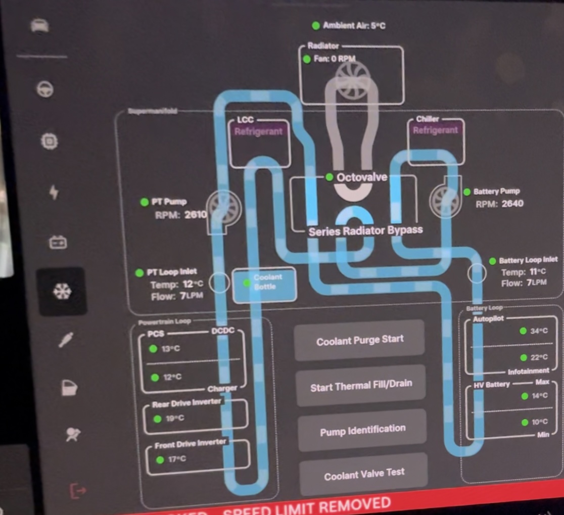

By się upewnić wejdź w tryb serwisowy i poszukaj ekranu jak na obrazku. Widać tam obroty “PT Pump” i “Battery Pump”. Zauważysz, że ich obroty wzrastają przy gwałtownym przyspieszaniu. Zwróć uwagę, czy dźwięk zanika przy spadku ich obrotów.

Podejrzewam, że mówisz o sprężarce klimatyzacji. Jej pracę można podejrzeć na innym ekranie w service mode w sekcji "thermal". Nie mam screena pod ręką.
EDIT: O, znalazłem user guide do service mode, a tam screen:

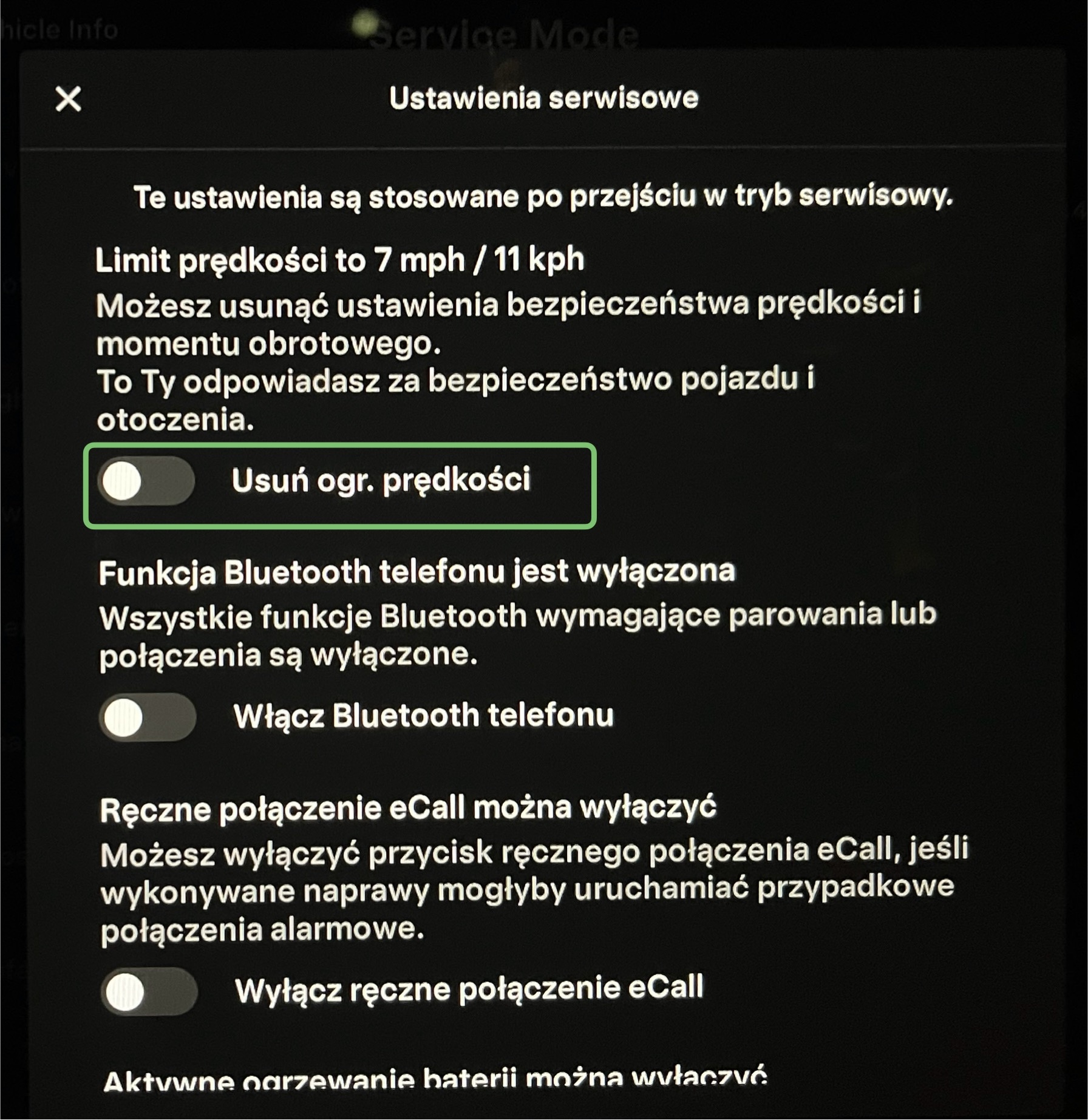

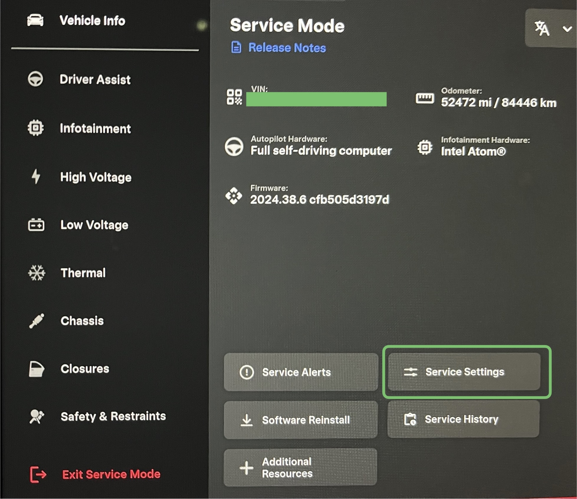

Nie udało mi się sprawdzić tych parametrów w service mode bo włączony był tryb ograniczenia do prędkości 11km/h o którym się dowiedziałem jak wyjechałem już na ulicę. xd Jutro spróbuję ponownie i spróbuję wyłączyć to ograniczenie, chyba że serwis odezwie się szybciej. Dzięki za porady
