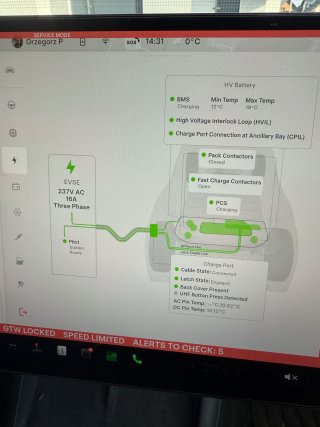

tak, tak, reset był. Zobaczę jeszcze do gniazda, dziwne to strasznie.. Wrzucę jeszcze zdjęcia z menu serwisowego później.
Wrzucam parę zdjęć z service menu

Może ktoś zobaczyć czy AC PIN temp jest tak jak minie ze —C/10C?
Odpowiem dla przyszłych poszukiwaczy, Panowie w Tesli katowice wymienili cały port ładowania i klapkę. Ponoć jeden z pinów się poluzował i zbyt rozwiązłe życie prowadził
