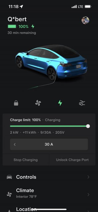

Ale jeśli ładujące się ogniwo które jest pełne ma 3.65V a nieładujące i tym samym poziomie naładowania ma 3.4. Bo jak rozumiem ten screen był zrobiony przy 100% gdy bateria nadal była w procesie ładowania a ogniwa właśnie się balansowały
To było chwilę po zakończeniu ładowania. Wydaje mi się, że z czasem imbalance się zmniejsza ale tego nie sprawdzałem bo od razu jadę, żeby rozładować kilka %.
zibizz1
Zakończeniu ładowania czy osiągnięcia 100%?
Bo to moga być odległe w czasie zdarzenia, od osiągnięcia 100% do zakończenia ładowania może minąć nawet pół godziny. I w instrukcji jest aby poczekać do momentu aż dioda ładowania przestanie migać bo to oznacza zakończenie procesu ładowania.
Screen jest chyba z 4 w nocy więc to mogło być tuż przed wyjazdem i pewnie planowane ładowanie, które mogło jeszcze się nie zakończyć

Mikołaj Kopernik
Po zakończeniu z limitem 100%. U mnie nigdy nie ładowało się pokazując 100%, balansowanie baterii odbywa się przy 99%, jak dochodzi do 100% to przestaje ładować.
chris89
U mnie to samo. Zawsze jak stuknie 100% to stuk jest taki i odłącza ładowanie. Też się dziwiłem jak ludzie pisali, że im po 30 minut balansuje. Nigdy tak nie miałem. Z 99-100 procent trwa u mnie z dwie minuty zawsze.
