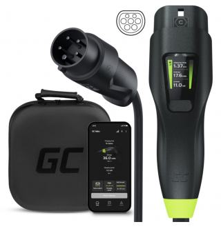

Ja przewrotnie napiszę, iż wybrałem GC Habu ze względu na możliwość szybkiego odpięcia i podłączenia w innym miejscu, lub wręcz zabrania ze sobą w podróż. Nie chciałem uwiązywać się z wallconector'em do jednego miejsca, a możliwość skorzystania z niego w każdym miejscu gdzie będę miał odstępne gniazdo trójfazowe, wydała mi się bardzo kusząca.
Do tego GC Habu przez przycisk też wspiera otwieranie klapki w Tesli - a cena teraz niewiele wyższa od TWC bo 2699. Nie wiem jak współpraca z Home Assistant ale aplikacja GC jest całkiem całkiem.
pytanie po co w podróż Ci cegła / Habu ?
Habu nie wytrzyma tyle co WC tesli przy ładowaniu codziennym
ja wożę tylko dlatego, że na mazurach mam za FREE siłę ale gdyby nie to to bym tego badziewia nie woził przez pół roku
nawet na mazurach nie zostawiam samochodu nigdy na parę h tylko na dni a do tego nawet zwykła dodawana z teslą ładowarka by mi starczyła ale wcześniej kupiłem i teraz mam to używam - 2 raz bym cegły przewoźnej nie kupił
zrobiłem w 9 mcy 28 tys km w tym "trochę" po europie i cegła w bagażniku nie ma sensu

Bo tam gdzie najczęściej jeżdżę mam gniazda, a zostaje w tych miejscach często na dwa - trzy tygodnie - więc to dla mnie bardzo duża zaleta

Bo tam gdzie najczęściej jeżdżę mam gniazda, a zostaje w tych miejscach często na dwa trzy tygodnie - więc to dla mnie bardzo duża zaleta
zwykłą 230 V ładowarką nawet jak prąd ograniczysz do 10 A to masz 55 kWh [2,3 kWh x 24h] dziennie wrzucone do AKU
po co Ci to Habu nadal nie rozumiem - zbędny wydatek i nigdy nie dorówna wygodzie WC
Siostra Irena
Serio nie widzisz różnicy odzyskania energii w godzinę zamiast w cztery ?
No dla mnie ma to kolosalne znaczenie 😉
Nie wiem też czemu niby Habu ma mniej wytrzymać niż WC tesli w codziennym użytkowaniu, i ostatni co jest istotną jego zaletą to to że właśnie nie ma cegły a jest tylko przewodem.
nie widzę potrzeby SZYBKIEGO ładowania baterii w trakcie nocowania na wyjazdach
jak sam napisałeś spędzasz tam dwa trzy tygodnie - po co Ci naładowana bateria w 7 h zamiast w dobę skoro i tak samochód stoi i czeka ... przerost formy nad treścią
a jak się spieszy to dajesz 16 A i masz 3,6 kWh na godzinę na zwykłej darmowej ładowarce dodanej do tesli

Czy ja gdzieś napisałem że samochód stoi i czeka ? Skąd taka interpretacja ?
Na takich wyjazdach prowadzę normalne życie, auto jest normalnie użytkowane i nie stoi i nie czeka - przestań proszę mierzyć wszystkich swoją miarą
Tobie wystarcza 3.6 ja wolę mieć 11 i komfort posiadania wallboxa w miejscu zamieszkania bez wydawania na 3 wallboxy.
To tego tak jak napisałem HABU to praktycznie sam przewód
Mamy inną definicję SZYBKIEGO ładowania 😉
