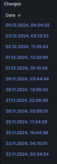

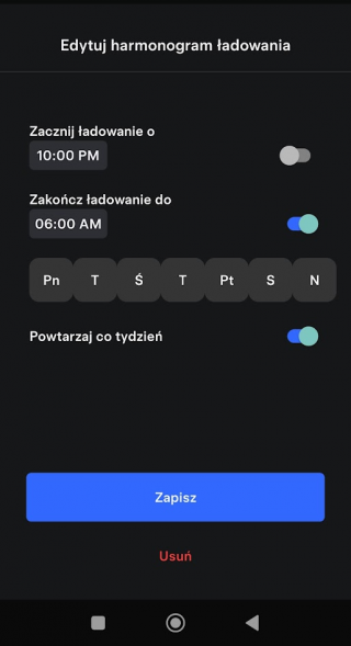

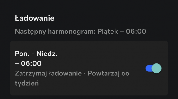

Przepraszam panowie, ale czy nie wystarczy odznaczyć "Zacznij ładowanie o..."?
Ja mam tak ustawione i jeśli się podłączę na noc to się ładuje powiedzmy od 3 do 6.

Pokaż jak masz skonfigurowane.
I automatycznie zaczyna o różnej godzinie (w zależności od poziomu aktualnego ładowania) tak żeby skończyć do 6.00?

Dzięki, przetestuje! Jak wepniesz ładowarkę to nie startuje ładowania od razu?
Nie, ale opcjonalnie możesz wystartować z telefonu. Kiedyś ustawiałem to w Wallboksie, ale to było upierdliwe. Nowy harmonogram dla samochodu to jest to o co chodziło.
