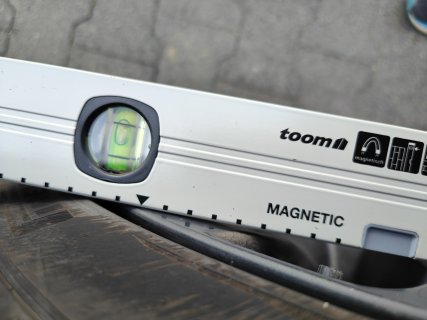

Może się komuś przyda. Załączam zdjęcie z przyłożną do felgi poziomicą - orginalne opony Pirelli Zero - Jak widać na zdjęciu Opona nie chroni felgi - brakuje 3mm.
marcinszczepanek
niestety... aby dobrze kryły ranty powinny być 275 przód i 295 tył.
