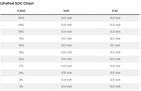

to jest zwykłe teoretyzowanie, z praktyki nie potwierdzam tego, nie wiem skąd masz takie informacje.
Z wykresów napięcia dla LFP. Ktoś tutaj na froum też wrzucał SOC swojego magazynu który przy kiklunastu % nagle miał taki większy spadek wyrażony w %
to już jest w ogóle odpał. :) Tesla to masówka, wyobrażasz sobie te miliony wk.... użytkowników jak im sie taki wynik wyświetli na ładowarce. Takie wyniki się zdarzają, ale one wynikają ze zmiany prędkości, pogody, często ludzie specjalnie tak zajeżdżają wiedząc, że jest bufor i zrobią minus.
Nic takiego zazwyczaj nie ma miejsca bo jak jedziesz w trase to prawdopodobnie ładujesz do 100% wiec kalibrujesz poziom. I jednak ludzie ładują od czasu od czasu do 100%
Moje obserwacje (LFP BYD Blade) są takie, że komputer często pokazuje niższe wartości, niż faktycznie jest energii w baterii. Często zdarza się, że mam np. 30%, ładuję się do 100% i nie wchodzi 70%, ale raczej 60-65%. Czyli jest ostrożny co ma sens. Nie ma co straszyć ludzi postami na forum, że BMS zawyża, bo prędzej zaniża.
To prawda, błąd może być zarówno na plus jak i na minus. Moim zdaniem u jednego będzie tendecja w jedną a u innego w drugą stronę. Im większy opór wewnętrzny baterii(starsza, bardziej zużyta) i im dynamiczniej jeździ kierowca tym większy będzie błąd i to zazwyczaj w baterii bedzie mniej niż na ekranie bo więcej energii uwolni się w baterii w postaci ciepła
