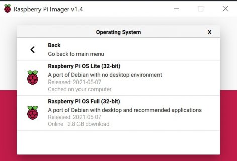

d) Wybieramy opcję "Choose OS" następnie wybieramy opcję "Raspberry PI OS (Other)" i "RasberryPI OS Lite"

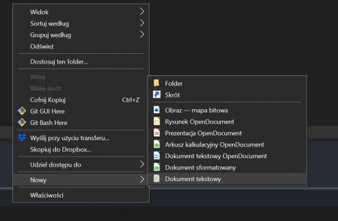

h) Musimy utworzyć dwa pliki tekstowe, bardzo ważne abyśmy w nazwach usunęli rozszerzenie .txt :​
  • pierwszy pusty nazwany "ssh" pozwoli nam na późniejszy dostęp do konsoli naszego małego komputerka
  • drugi nazwany "wpa_supplicant.conf" jeśli będziemy podpinać komputerek do naszej sieci WiFi, chociaż polecam podpiąć do routera po kablu.

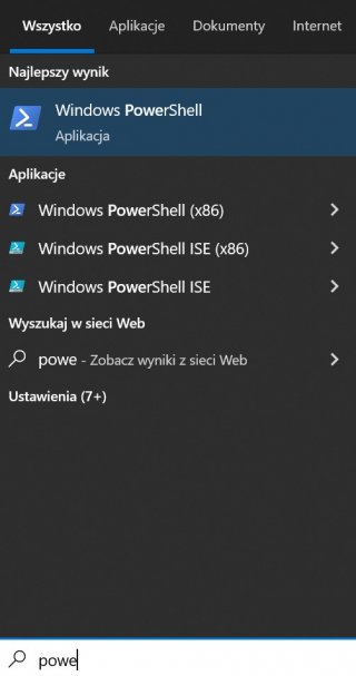

  • Windows 10: uruchamiamy Powershell, uruchamiając przycisk start i zaczynając wpisywac Powershell, następnie wpisujemy w konsoli:

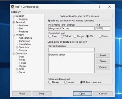

d) Możliwe, że pojawią się ostrzeżenia odnośnie Host key, w terminalach na windows 10 i Mac wpisujemy yes w przypadku Putty klikamy Yes. W puty zostaniemy poproszeni o login (pi) oraz we wszystkich przypadkach o hasło, wpisujemy domyślne: "raspberry".​

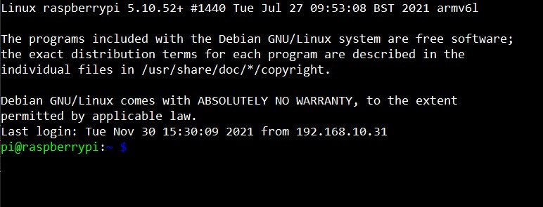

e) Powinniśmy uzyskać dostęp do terminala naszego komputerka a linia w której wpisujemy dane powinna zmienić się na coś podobnego:​
