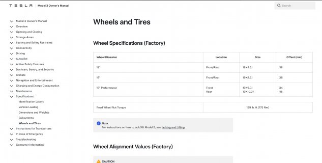

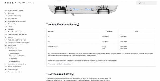

Ktoś ma felgi 18, które pasują do tego samochodu? Na stronie producenta w manualu niby 18 jest dozwolona, ale nie jest wskazane czy perf również.
Posiłkuje się:

Pisałem w innym wątku o zamianie felg na inny rozmiar, że bezkarnie nie można tego zrobić, bo geometra zmienia się. Moim zdaniem jedynym słusznym rozwiązaniem jest zakup felg na których Performance wychodzi w Chinach, czyli 19 calowych.

Wytłumaczysz która konkretnie geometria się zmienia i dlaczego? Wielkość koła zostanie zachowana, odsadzenie od piasty również, tylko szerokość się zmieni co nie ma wpływu na geometrię, czego nie rozumiem?

Chyba bym tym się nie martwił, w G31 też oryginalnie wchodzą inne, a nie mogłem znaleźć i kupiłem 235/40/19 i 30 tys zrobione, opony idealne. Nic nie ścina itp. Jest -1,06%. Zmieniając 235/35/20 na 245/45/18 to będzie +0,70% więc w zasadzie nic. Do bodajże 2% nie ma czym się przejmować jeśli chodzi o średnicę, a offset trzeba zrobić taki sam ewentualnie dystansem jeśli felga ma inny.
