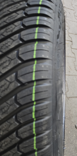

Tak jest chroniony rant na Hankook Flexclimate Ion IL01 235/45 na fabrycznej feldze aero 18".
Pierwsze 30km zrobiłem, są bardzo ciche, mają piankę w środku. Jakbym zmieniał na TM3P to właśnie w takie 18" bym szedł tylko customowe felgi bo fabryczne aero nie wejdą.
Rant rantem, sama wysokość większa sporo daje jeśli chodzi o komfort i w sumie krawężniki również, węższy tył, przeznaczenie opon. Bo waga to raczej ta sama. Warp bardzo lekki. Ja obleciałem na tamtym forum z 10 tematów i bardzo chwalą te Hankooki i ogólnie zmianę na 18. Tyle, że nie chciałbym tych ev01 gdzieś z nie wiadomo skąd w ciemno ściągać.
